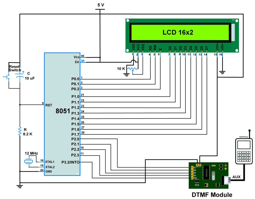

请教各位大佬,四位二进制如何取16个键值。用的是STC8H1K08的MCU,P1口设置为准双向口。
sbit d0 = P1^2;
sbit d1 = P1^3;
sbit d2 = P1^4;
sbit d3 = P1^5;
unsigned char MatrixKey()
{        unsigned char k=0;
  if(d0==1 && d1==0 &&d2==0 && d3==0) k=1;
         else if(d0==0 && d1==1 && d2==0 && d3==0) k=2;
        else if(d0==1 && d1==1 && d2==0 && d3==0) k=3;
        else if(d0==0 && d1==0 && d2==0 && d3==1) k=4;
        else if(d0==1 && d1==0 && d2==1 && d3==0) k=5;
        else if(d0==0 && d1==1 && d2==1 && d3==0) k=6;
        else if(d0==1 && d1==1 && d2==1 && d3==0) k=7;
        else if(d0==0 && d1==0 && d2==0 && d3==1) k=8;
        else if(d0==1 && d1==0 && d2==0 && d3==1) k=9;
        else if(d0==0 && d1==1 && d2==0 && d3==1) k=0;
        else if(d0==1 && d1==1 && d2==0 && d3==1) k='*';
        else if(d0==0 && d1==0 && d2==1 && d3==1) k='#';
        else if(d0==1 && d1==0 && d2==1 && d3==1) k='A';
        else if(d0==0 && d1==1 && d2==1 && d3==1) k='B';
        else if(d0==1 && d1==1 && d2==1 && d3==1) k='C';
        else if(d0==0 && d1==0 && d2==0 && d3==0) k='D';
return k;
新手,请各位大佬多多指教!

ID:526108 发表于 2024-5-2 11:01 | 只看该作者
k=P1&0x3C
ID:235200 发表于 2024-5-2 11:43 | 只看该作者
前面加一个16至4位二进制的编码电路,不过这样电路复杂了,不如用8个端口组成行列按键,或者用18个电阻串联分压电路构成16级电压,用ADC识别作为16个按键

ID:76027 发表于 2024-5-2 14:47 | 只看该作者
csmyldl 发表于 2024-5-2 11:43
前面加一个16至4位二进制的编码电路,不过这样电路复杂了,不如用8个端口组成行列按键,或者用18个电阻串联 ...
这是一个DTMF接收输入的二进制码。
ID:76027 发表于 2024-5-2 14:49 | 只看该作者
        unsigned char k=0;
新手,没注意,复制后没改过来。
ID:883242 发表于 2024-5-2 15:01 | 只看该作者
但是你的数据跟DTMF矩阵完全对不上号。
ID:76027 发表于 2024-5-2 15:17 | 只看该作者
我这是DTMF解码芯片MT8870 D1-D3输出的数据
ID:76027 发表于 2024-5-2 15:21 | 只看该作者
这是DTMF的编解码表
ID:1109793 发表于 2024-5-2 15:29 | 只看该作者
取键值的意义是?直接右移2位,不就得电这个4位的数据了吗?然后该干啥干啥呗
ID:76027 发表于 2024-5-2 15:35 | 只看该作者
unsigned char k=0;
        switch((P2>>2)&0x0f)     K=0,那0的键值是不是无法提取出来。
ID:1109793 发表于 2024-5-2 16:26 | 只看该作者
bd5fna 发表于 2024-5-2 15:35
unsigned char k=0;
4位不就是最多16个啊,看楼上的真值表,0也是有用的,很明显要有一个别的什么信号来确定是不是有按键按下去。

你这个是在同一个端口,要取数简直没有更方便了!你参考一下:
temp=P1; //读P1口数据值
temp=temp>>2; //数据值移位,匹配硬件端口:P1^2345
temp=temp & 0x0f; //屏蔽高4位
temp=“0123456789ABCDEF”[temp];//查表
return (temp); //返回键名ASC码

芯片上有一个STD信号在有按键按下时产生高电平。
17#
ID:69038 发表于 2024-5-2 17:13 | 只看该作者
对啊,标准的DTMF键盘是16键的。
只有解码成功,STD才有高电平输出。
这个我以前用的很多,用在报警器上,一个发,一个收:
HT-9200.pdf (284.66 KB, 下载次数: 2) DTMF编码器
HT9170.pdf (111.75 KB, 下载次数: 1) DTMF解码器

请各位大佬再帮忙看看,输入密码时任何键都不会显示,只有按下确认键会显示错误(任意键做确认键都会显示错误),这可以确定按键解码是成功的。#include <STC8.H>//#include <string.h>

STD 信号呢?

ID:76027 发表于 2024-5-3 15:22 | 只看该作者
if(dtmf_ok==1)再检测按键也一样,不行。

ID:76027 发表于 2024-5-3 18:56 | 只看该作者
                KeyNum=MatrixKey();
                if(dtmf_ok==1)

向各位大佬汇报一下目前的情况:用下面的代码,在不接入任何输入的情况下,开机就显示满屏的“0”,按键按下,显示一大串对应的键值而不是单个键值。注释掉按键代码,显示一大串字符。请教一下各位大佬,这个如何解?

没有原理图,我就脑补且认为你这个是DTMF解码、从8870的D0-D3口接P1^2-P1^5,获取数据的吧。如果不是,那我这个回复贴就是废话,无视之!unsigned char MatrixKey()
  unsigned char k=0;
  unsigned char Temp = (P1>>2) & 0x0F; //你在这边已赋值给temp了!不管有没有STD来,都是一个值!!!  //改成unsigned char Temp;
if(dtmf_ok==1) //因为前边的问题,这个判断已无意义
   //如果8870/9170DTMF解码,OE脚要置高,D0-D3脚才有电平出来,你可以在硬件上把OE与STD直连,并下拉一个几十K。
   //此处插入 读值D0-D3:(P1>>2) & 0x0F
   switch(Temp)
                case        0x01:        k=1;        break;   //此分支返回,就是0x01, 直接ASC改成'1'
                case        0x02:        k=2;        break;  //0x02,
                case        0x03:        k=3;        break;//.
                case        0x04:        k=4;        break;    //    .
                case        0x05:        k=5;        break;//.
                case        0x06:        k=6;        break;//.
                case        0x07:        k=7;        break;//.
                case        0x08:        k=8;        break;//.
                case        0x09:        k=9;        break;//.
                case        0x0A:        k=0;        break;//此分支返回,就是0x00
                case        0x0B:        k='*';        break;//此分支返回,0x2A, 而你接下要用到的dat[]成员数才16个!!
                case        0x0C:        k='#';        break;//此分支返回,0x23!!!
                case        0x0D:        k='A';        break;//此分支返回,0x41!!!
                case        0x0E:        k='B';        break;//此分支返回,0x42!!!
                case        0x0F:        k='C';        break;//此分支返回,0x43!!!
                case        0x00:        k='D';        break;//此分支返回,0x44!!!
               default:        k=0xff;        break;
  return k;
你这段代码switch(Temp)是分支筛选,与接下来的LCD_WriteData(dat[KeyNum]);这行也是分支筛选,功能重复了,为什么要2次?
直接把 case        0x01:        k=1;        break;  改成 case        0x01:        k=‘1’;        break;  一直改到‘0’这行。直接调用显示就OK了:
LCD_WriteData(k);
总之:数值套娃,还是套到错的数值。

38#
ID:69038 发表于 2024-5-6 16:44 | 只看该作者
bd5fna 发表于 2024-5-5 12:35
已经改用下降沿触发检测按键,但还是开机满屏的‘0’。
你要确认,DTMF解码是否正常!d0-d3是否有输出!
把STD接个电阻串个LED,再把OE接到STD,看看每按一次键,led是否会闪亮一下。
39#
ID:76027 发表于 2024-5-6 19:52 | 只看该作者
把STD接个电阻串个LED,再把OE接到STD,看看每按一次键 ...
DTMF解码正常!d0-d3有输出!每按一次键,led会闪,STD输出高电平。用的是这种模块
