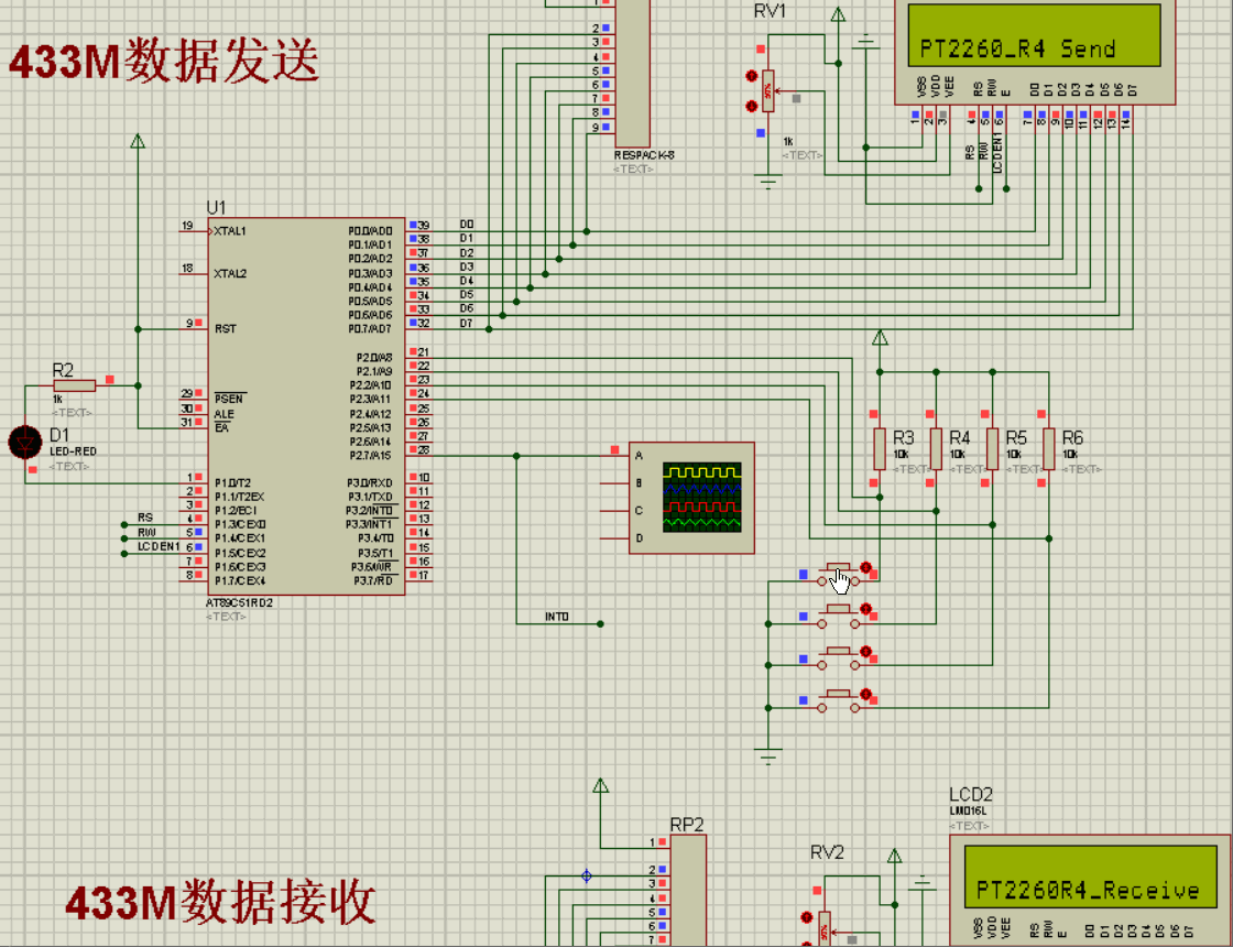

使用Proteus7.8,实现超再生模块接收发送程序的仿真。附有原理说明和单片机程序下载。
就是这种433M超再生收发模块:
在仿真图中是把发射MCU的P2_7腿直接输入到接收MCU的INT0实现编码解码的
Proteus7.8版本仿真dsn文件和c程序下载:
PT2260收发Proteus.zip (257.47 KB, 下载次数: 19)
