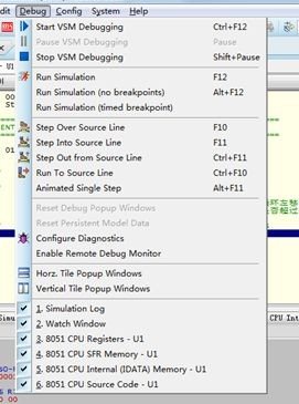

此时,还可以观看该代码处的寄存器参数等,具体设置为:点击 Debug,在下拉菜单中 选择所需要观测的参数。可以观看 8051 CPU Registers、8051 CPUSFR Memory、8051 CPU
Source code 等等。
其中寄存器的状态如下(8051 CPU Registers):

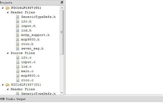

如果用 C51 编程,则代码的调试与汇编语言代码的调试十分相似,具体如下: 首先,由于本人电脑没有安装有关 C51 编译的软件,故用 Proteus8.0 版本本身自带的一
个例子为例。打开 Proteus8.0 之后,点击 File,选择 New Project,这时弹出如下对话框
如下图,选择 From Development Board(从开发板),并选择 PIC16 系列下的 F1 Release
开发板,点击 Finish,调用完毕。
此时的原理图如下图:
源程序如下:
当 Proteus 没有进行仿真,处于停止状态时,才可以进行调试,这一点与汇编语言的调试
完全一样。

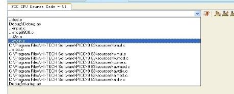

该案例包含很多源文件,所以需要在下拉菜单里选择具体的文件来进行调试,如下图:

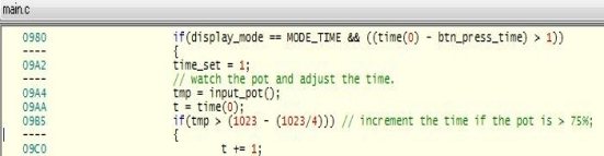

此时选择 main.c 作为例子,点击后出现下面的 C 程序:
现在设置断点,方法同上,只需在需要放置断点的代码处双击鼠标左键即可,此时会出 现一个红点(断点指示器),如果断点设置错误,则再次双击鼠标左键,断点即可取消,假 设在 0980 处设置断点,如下图所示:

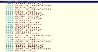

此时进行仿真,结果运行到断点处便会停止。 如果需要查看程序执行的细节,具体到每一条指令的执行过程,则可以在反汇编代码中
进行代码的汇编级单步调试。右键单击所设断点的代码,选择 Dissassembly(反汇编)或者
按 Ctrl+D,如下:
反汇编后会显示从当前断点到下一条指令之间所有的操作,对于上面的 0980 处设置的断 点,将显示 0980 到 09A2 之间的所有单步程序:
值得注意的是,反汇编的应用是汇编语言和 C51 语言编程的一大区别。

2.7 .诊断模式的设定
在 Proteus 中仿真诊断信息是一个十分有用又容易被人忽略的工具,它提供一个窗口, 允许用户查看指定外设上仿真活动的文字性报告。下面介绍一下它的使用。
切换到原理图界面,选择 Debug 菜单,打开后找到 Configure
Diagnostics(配置诊断信息),左键单击,弹出如下对话框:
展开 ISIS,选择需要诊断的部分,并点击 Full Trace(所有信息),即将诊断信息输出 等级设置为所有信息。
点击 OK 后启动仿真,我们会在 VSM Studio 底部看见诊断信息
