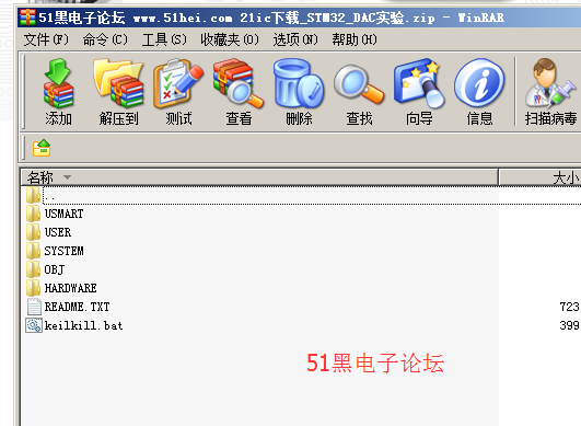

下载:
21ic下载_STM32_DAC实验.zip
(208.17 KB, 下载次数: 49)
