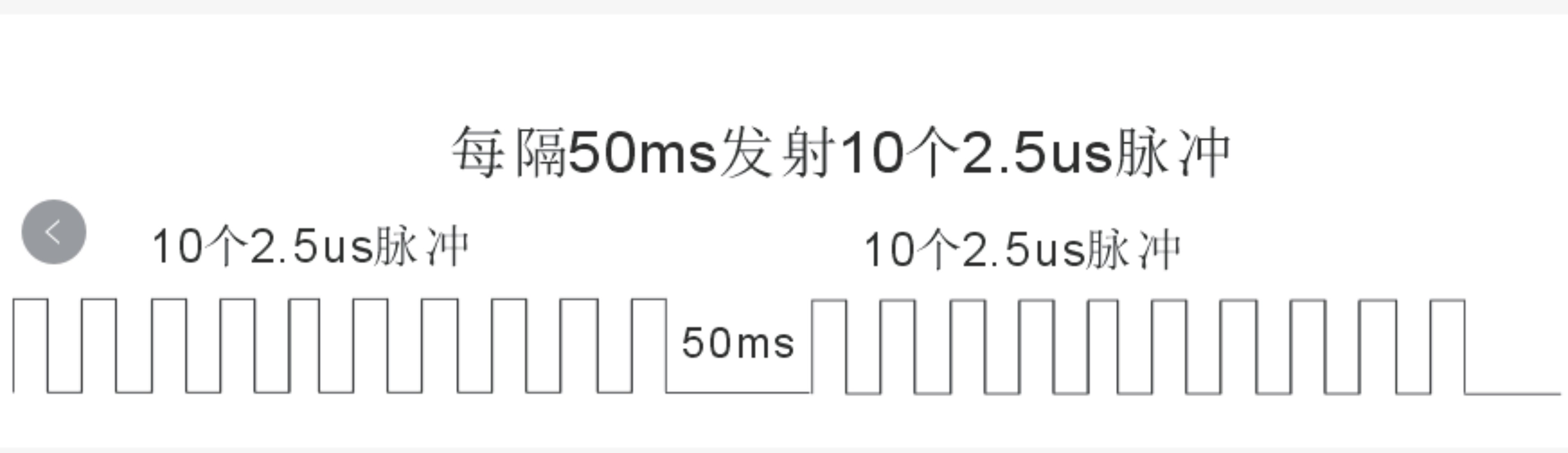

求思路 用stc15w408as单片机输出每隔50ms输出10个脉宽2.5us
200黑币
求大神给个思路

ID:574482 发表于 2021-1-6 08:55 | 只看该作者
你的问题不完整
每隔50ms,10个脉冲,脉宽2.5US,表达清淅。
问题是10个脉冲是不是平均分布在50ms 内?因为你没表达脉冲的周期以及是否连续的。

ID:648591 发表于 2021-1-6 19:38 | 只看该作者
各位大侠有图
ID:648591 发表于 2021-1-6 19:49 | 只看该作者
你的问题不完整
有图说明的,就是每隔50ms发出10个连续占空比50%脉宽为2.5us脉冲
