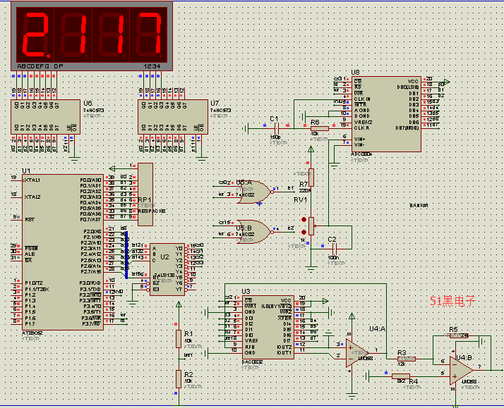

数模转换和模数转换以及模数数模转换

用ADC0832.dll代替ADC083x.DLL
ADC0832.dll下载链接
链接:https://pan.baidu.com/s/1Dh2GoRHKpEFIPSylaTpBEw
提取码:nfjz
Proteus7.5版本的仿真dsn文件:
