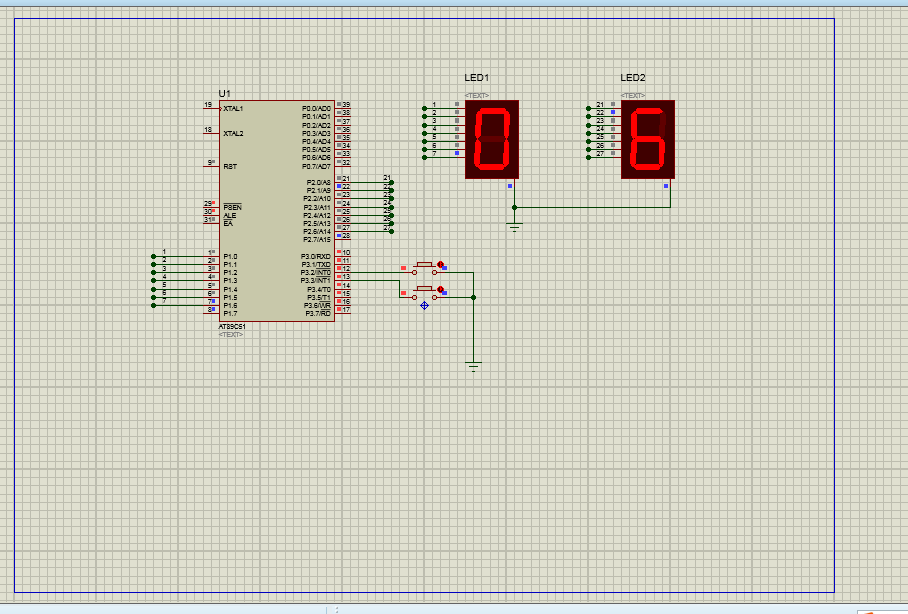

按键计数器实验报告
原理图
实验反思
  上周我们进行了单片机第二次上机,主要是利用中断的思想进行按键的加减,中断相对于内部掩饰,具有反应灵敏,易操作的特点。自己这次的上机相对于上机感觉自己有了明显的进步,只有正确掌握做实验的正确流程,才能更好更快的把实验完成好。
源程序
  1. #include<reg51.h>
  2. unsigned char code table[]={0x3f,0x06,0x5b,0x4f,0x66,0x6d,0x7d,0x07,0x7f,0x6f};
  3. unsigned char count=0;
  4. int0_srv() interrupt 0
  5. {
  6. count++;
  7. if(count==100) count=0;
  8. P1=table[count/10];
  9. P2=table[count%10];
  10. }
  11. int0_srv0() interrupt 2
  12. {
  13. count--;
  14. P1=table[count/10];
  15. P2=table[count%10];
  16. }
  17. main()
  18. {
  19. P1=P2=table[0];
  20. IT0=1;
  21. IT1=1;
  22. EA=1;
  23. EX0=1;
  24. EX1=1;
  25. while(1);
  26. }
