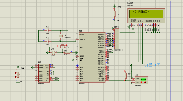

汽车座椅有无人状态监测设计Proteus仿真电路+单片机程序 如何理解?
硬件:
1、单片机开发板
2、红外遥控器(模拟人体发出红外光)
3、压力传感器
4、LCD1602液晶显示
软件:
1、keil4
2、stc-isp
使用方法:
上电初始状态液晶显示NO PERSON 当在压力传感器放上一部手机时(我用的6sp)如果红外遥控器不发出红外光则液晶仍然显示NO PERSON 反之则显示CHILD(小孩)如果增加一部手机则显示ADULT(大人)如果撤销压力传感器的所有物体则显示NO PERSON 此时如果重新放置物品在红外遥控器发出红外光的情况下屏幕仍然显示NO PERSON
求大佬帮忙解读程序。。。拜托拜托了。。。

  152.                                                 err--;
  153.                                         }
  154.                                         err=500;
  155.                                         while((IRIN==1)&&(err>0))         //计算高电平的时间长度。
  156.                                         {
  157.                                                 delay(10);         //0.1ms
  158.                                                 Time++;
  159.                                                 err--;
  160.                                                 if(Time>30)
  161.                                                 {
  162.                                                         return;          //认定通信失败强制退出
  163.                                                 }
  164.                                         }
  165.                                         IrValue[k]>>=1;         //k表示第几组数据
  166.                                         if(Time>=8)
  167.                                         //如果大于0.8ms
  168.                                         //如果高电平出现大于565us,那么是1
  169.                                         {
  170.                                                 IrValue[k]|=0x80;
  171.                                         }
  172.                                         Time=0;                //用完时间要重新赋值
  173.                                 }
  174.                         }
  175.                 }
  176.                 if(IrValue[2]!=~IrValue[3])
  177.                 {
  178.                         return;
  179.                 }
  180.         }
  181. }
所有资料51hei提供下载:
汽车座椅有无人状态监测.zip (268.85 KB, 下载次数: 24)
