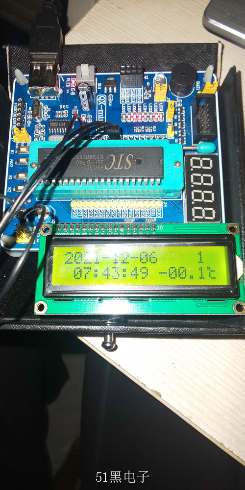

51单片机1302+1602程序
也是自学没多久,资源有些是网上的,有些是自己写的、
直接上程序

  759.   TL0=0xB0;
  760.   count++;
  761.   if(count==10)
  762.   {
  763.         count=0;
  764.         SHAN=~SHAN;
  765.   }
  766. }
