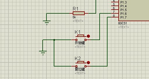

1.按键电路:
1.1 当按下K1键时给P1.6接口一个低电平,单片机工作,数码管开始显示,进行开始功能。
1.2 当按下K2键时给P1.7接口一个低电平,单片机工作,数码管清零,进行复位功能。

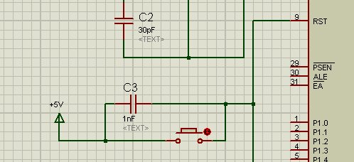

2.复位电路:
2.1按键按下给单片机的RST接口一个高电平,让单片机系统复位。

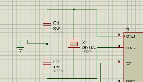

3.晶振电路:
3.1晶振电路为单片机合格的时钟信号流,给整个电路的时序提供一个基本时钟,这里晶振频率为11.0592MHz。

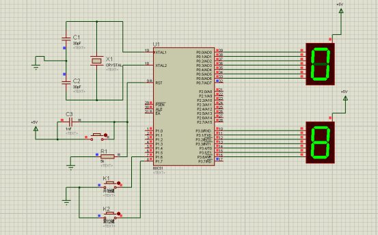

4.显示电路:
4.1采用两个共阳LED数码管,通过单片机的P0接口和P3接口来驱动显示出秒数的个位和十位。

四、电路仿真及仿真结果分析
仿真结果:将Keil生成的。hex文件添加到AT80C51中后,运行仿真电路如图所示,会显示出00到99s的秒表功能,系统可以正常工作。

改成数码管动态扫描显示,用定时/计数器的工作方式2会不会更好一些!
