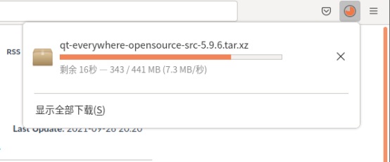

开始下载

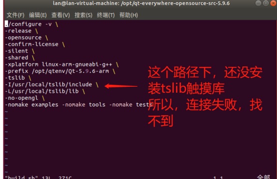

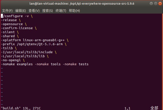

查看脚本内容

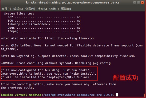

./configure -v \
-release \
-opensource \
-confirm-license \
-silent \
-shared \
-xplatform linux-arm-gnueabi-g++ \
-prefix /opt/qtenv/Qt-5.9.6-arm \
-tslib \
-I/usr/local/tslib/include \
-L/usr/local/tslib/lib \
-no-opengl \
-nomake examples -nomake tools -nomake tests
使用./configure -h可以查询配置的大概含义

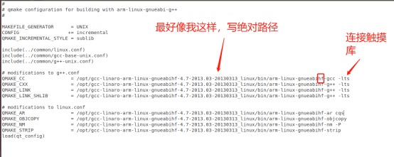

配置qmake
修改完,保存退出。

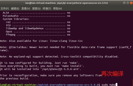

开始跟我一起配置qt

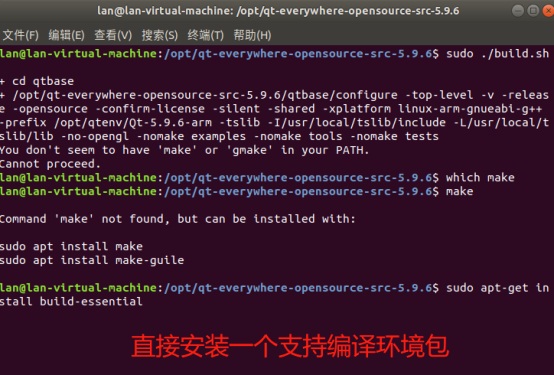

运行脚本

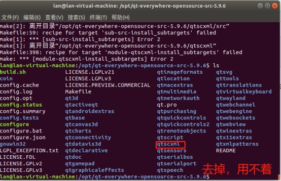

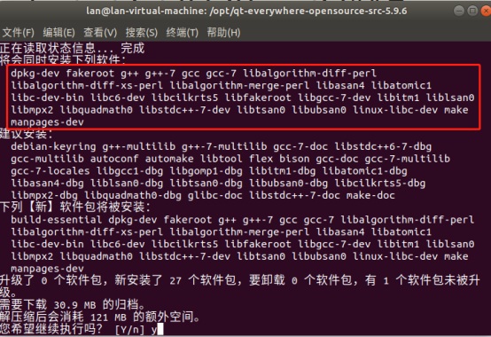

报错:You don't seem to have 'make' or 'gmake' in your PATH.
再次运行脚本

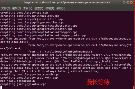

在创建qmake,等待

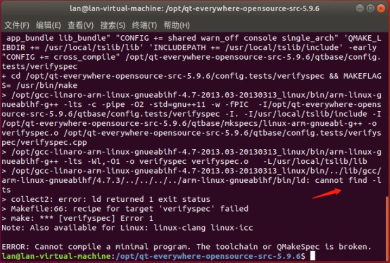

报错:arm-linux-gnueabihf/bin/ld: cannot find -lts
原因:
安装tslib(见其他文章)
http://www.51hei.com/bbs/dpj-212768-1.html

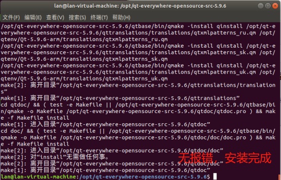

再次运行脚本

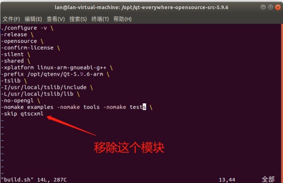

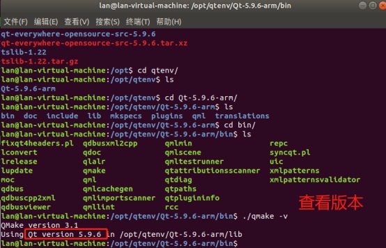

修改脚本,重新配置,然后编译,安装。
等待

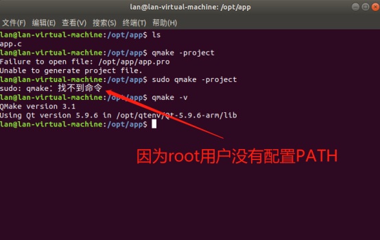

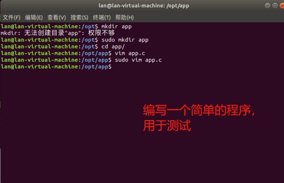

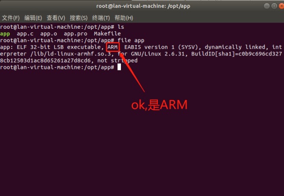

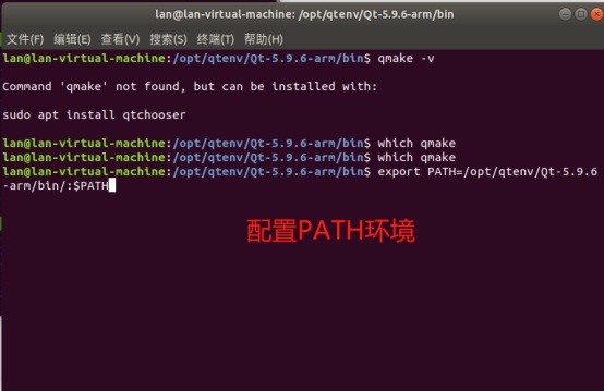

export PATH=/opt/qtenv/Qt-5.9.6-arm/bin/:$PATH
那就重新配置,然后一波操作
