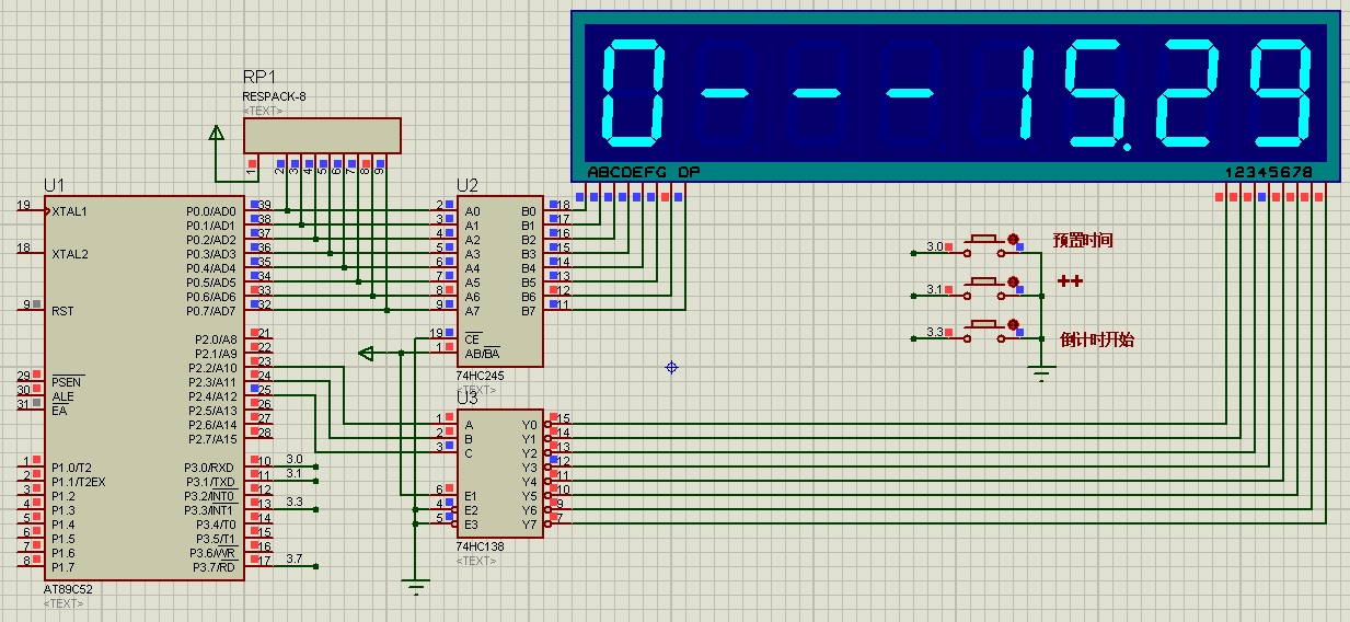

单片机驱动8位数码管怎么让其中2位闪烁,求助大佬
ID:884325 发表于 2021-2-15 20:29 | 只看该作者 回帖奖励 |倒序浏览 |阅读模式
现在情况是只能整体闪烁不知道怎么控制其中2位闪烁
代码如下

ID:213173 发表于 2021-2-16 22:23 | 只看该作者
你这程序写得问题不少,难以达到预期效果,给你改了,仿真正常。

  42. void  aaa()
  43. {
  44.         DisplayData[0]=dongtai[cishu];
  45.         DisplayData[1]=0x40;
  46.         DisplayData[2]=0x40;
  47.         DisplayData[3]=0x40;
  48.         if(cishu==0)
  49.         {
  50.                 DisplayData[4]=dongtai[min/10];
  51.                 DisplayData[5]=dongtai[min%10]+0x80;
  52.                 DisplayData[6]=dongtai[sec/10];
  53.                 DisplayData[7]=dongtai[sec%10];
  54.         }
  55.         else
  56.         {
  57.                 if(cishu==1&&flash==1)
  58.                         DisplayData[4]=0;
  59.                 else
  60.                         DisplayData[4]=dongtai[min/10];
  61.                 if(cishu==2&&flash==1)
  62.                         DisplayData[5]=0x80;
  63.                 else
  64.                         DisplayData[5]=dongtai[min%10]+0x80;
  65.                 if(cishu==3&&flash==1)
  66.                         DisplayData[6]=0;
  67.                 else
  68.                         DisplayData[6]=dongtai[sec/10];
  69.                 if(cishu==4&&flash==1)
  70.                         DisplayData[7]=0;
  71.                 else
  72.                         DisplayData[7]=dongtai[sec%10];
  73.         }
  74.    /*
  75.         if(min==0&&sec==0)
  76.         {
  77.                 DisplayData[4]= 0x3f;
  78.                 DisplayData[5]= 0x3f+0x80;
  79.                 DisplayData[6]= 0x3f;

  83. void abc()
  84. {
  85.         static unsigned char t=0;
  86.         P0=0x00;
  87.         P2&=0xe3;
  88.         P2|=(t<<2);
  89.         P0=DisplayData[t];
  90.         t=++t%8;
  91. }
  92. void  main()
  93. {
  94. //        P0=0x00;
  95.         Timer0Init();
  96.         while(1)
  97.         {

ID:884325 发表于 2021-2-17 11:14 | 只看该作者
大佬很感谢您认真看了我的程序并且花了很多时间进行了修改
很抱歉没在问题上说清楚我的程序具体功能。功能是数码管前两位用来计数倒计时的次数的,最后四位用来做倒计时的时钟,当我按K1按键的时候开始倒计时,当我长按K2按键的时候能够修改次数,分钟,秒钟,修改的时候对应的数码管能够闪烁显示,其他数码管正常显示,K4和K8用来对其加减
将您的程序略作修改后终于实现了2位闪烁功能
非常感谢
参与人数 1黑币 +20 收起 理由
admin + 20 回帖助人的奖励!
ID:213173 发表于 2021-2-17 20:45 | 只看该作者
一位或多位数码管闪烁原理时一样的,按你的意图修改并详细注释,应该可以看得懂。
1秒至99分59秒倒计时程序数码管闪烁示例 仿真.zip (124.42 KB, 下载次数: 9)
ID:884325 发表于 2021-2-17 23:06 | 只看该作者

两仪式 发表于 2021-2-18 00:29
为什么一个位和段能控制显示,因为一个单纯的七段数码管就要七个引脚去控制,如果8位的话,就需要56个脚, ...
多谢大佬解释
ID:556632 发表于 2021-2-19 09:14 | 只看该作者
给高低电平并延时
ID:275826 发表于 2021-2-20 15:24 | 只看该作者
楼主问题解决了吗?
ID:884325 发表于 2021-3-1 11:47 | 只看该作者
tyrl800 发表于 2021-2-20 15:24
楼主问题解决了吗?
解决了
