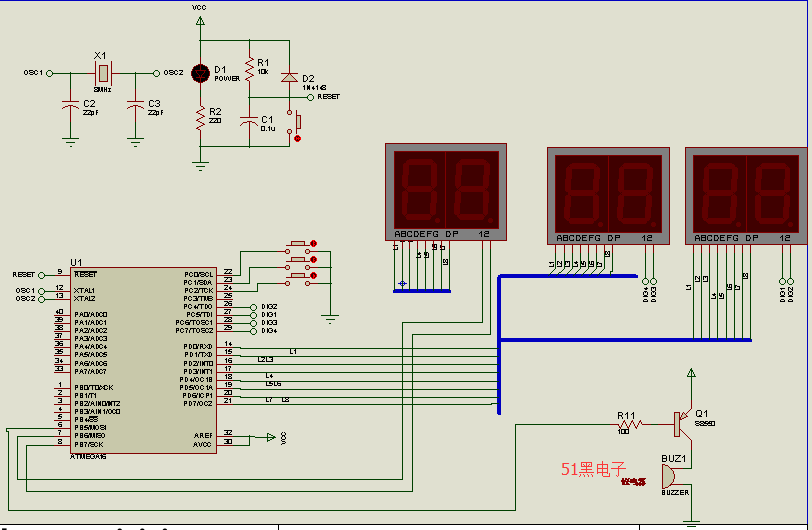

Atmega16电子时钟,内部定时器,有可调闹钟。

所有资料51hei提供下载:
仿真测试.rar (30.95 KB, 下载次数: 118)
