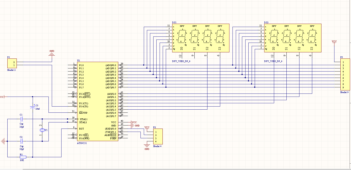

求助,做数码管频率计,为什么加上上拉电阻,数码管位选段选都失效,而且接上电数码管也不亮,求助,很急原理图和实物图如下
ID:46999 发表于 2017-3-9 13:23 | 显示全部楼层
是不是程序的驱动有问题呢。不贴出来没人帮上你。
ID:167522 发表于 2017-3-9 14:02 | 显示全部楼层
现在有时候亮有时候不亮

ID:96682 发表于 2017-3-9 19:14 | 显示全部楼层
Tony0ne 发表于 2017-3-9 14:02
现在有时候亮有时候不亮
是因为接触不良吧,上面那些货色本就没有锁紧能力,还用好几个难免会出问题
ID:151348 发表于 2017-3-10 09:11 | 显示全部楼层
Tony0ne 发表于 2017-3-9 14:04
上面那个是程序,仿真能出来
拍个板子反面看看。我推测是电路问题,比如连接错误、接触不良等等
ID:153041 发表于 2017-3-11 12:56 | 显示全部楼层
应该是位选驱动电流不够,单片机IO口直接驱不动,每个数码管要用三极管来驱动。
