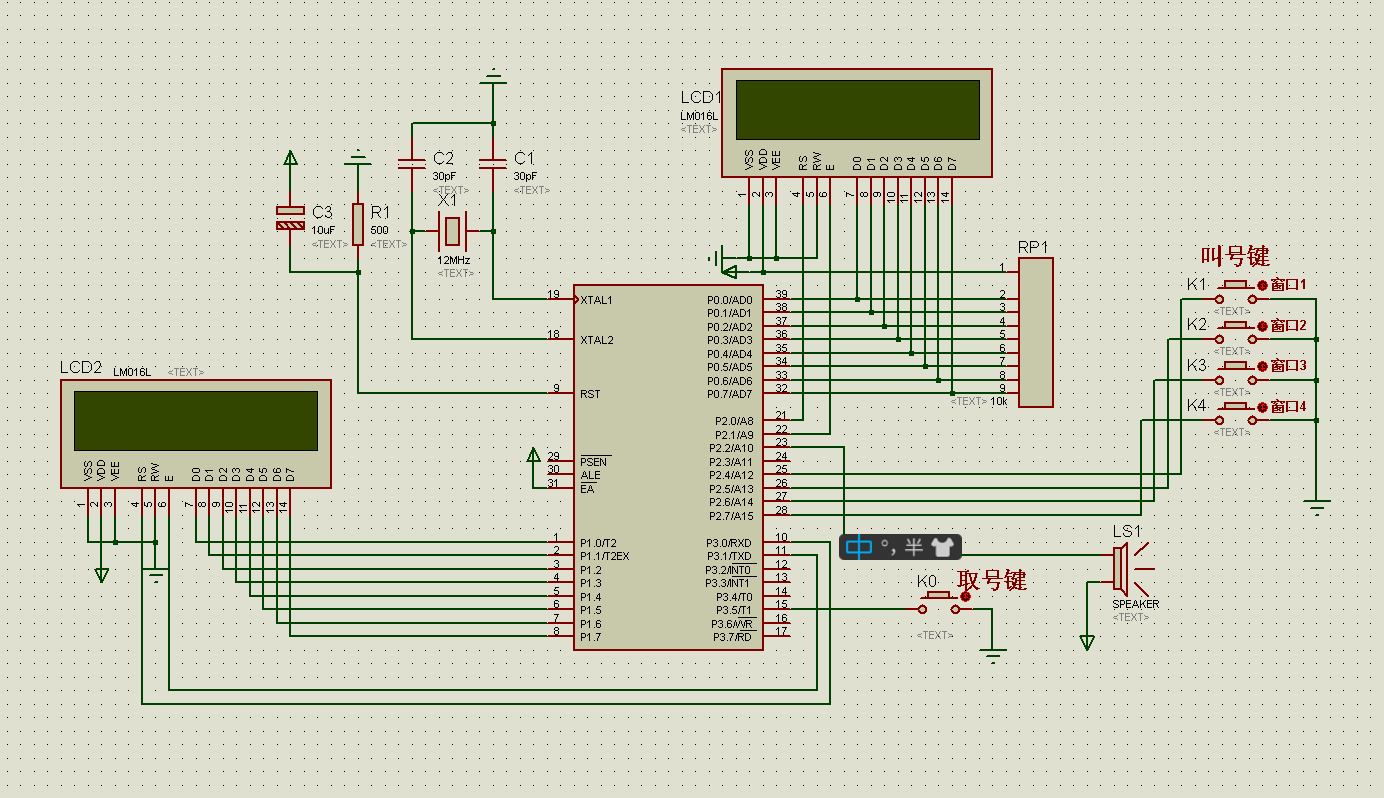

系统组成:STC89C52RC+Lcd1602+蜂鸣器+按键
具体介绍:
Lcd1602排队叫号系统,有取号显示窗和叫号显示窗。有取号键和叫号键以及重复叫号键。可以显示你前面有几人在等候。具体看图片上面。

所有资料51hei提供下载:
Lcd1602排队叫号系统 取号排队机 仿真C.7z
(28.4 KB, 下载次数: 197)
