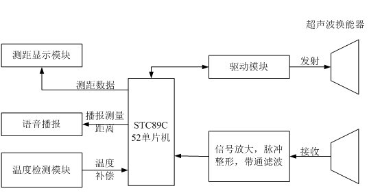

2.2.2 超声波测距原理框图

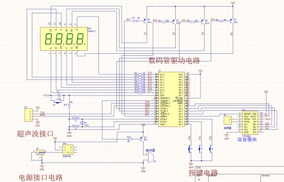

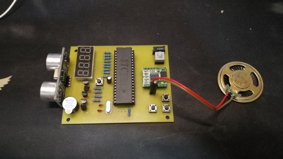

     超声波测距模块用HC-SR04,温度传感器使用DS18B20,微处理器使用STC89C52单片机,显示部分采用共阳数码管。HC-SR04集成的发射电路模块发出超声波,遇到障碍物产生回波,被接收电路模块接收,STC89C52单片机统计出声波传输所用时间,经过温度补偿温,计算出正确的待测距离,同时ISD1730A根据相关数据处理进行组合播报当前测试距离,并且由数码管显示。
图2-2 超声波测距系统结构图
2.3 使用元件选择
由于测量距离的精度和长度要求不是很高,精度达到2cm,测量距离达到2m即可,因此超声波模块选用价格低廉且实用的HC-SR04即可。
    控制核心部分选择实用的STC89C52单片机即可满足计算和控制要求。
温度补偿的温度传感器选择普遍且实用的DS18B20。

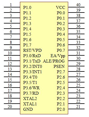

    STC89C52RC 引脚功能说明
    VCC(40 引脚):电源电压
VSS(20 引脚):接地
    P0 端口(P0.0~P0.7 P0.7,39~32 引脚) :P0口是一个漏极开路的 8 位双向 I/O 口。作为输出端口,每个引脚能驱动 8 个 TTL 负载,对端口 P0 写入 每个引脚能驱动 写入“1”时,可 以作为高阻抗输入。在访问外部程序和数据存储器时 在访问外部程序和数据存储器时,P0 口也可以提供低 8 位 地址和 8 位数据的复用总线 位数据的复用总线。此时,P0 口内部上拉电阻有效。在 Flash ROM编在程时,P0 端口接收指令字节 端口接收指令字节;而在校验程序时,则输出指令字节 则输出指令字节。验证时,要求外接上拉电阻。
P1 端口(P1.0~P1.7,1~8 引脚) :P1口是一个带内部上拉电阻的 8 位双向 I/O 口。P1 的输出缓冲器可驱动(吸收或者输出电流方式)4 个 TTL 输入。对端 口写入 1 时,通过内部的上拉电阻把端口拉到高电位,这是可用作输入口。P1 口作输入口使用时,因为有内部上拉电阻,那些被外部拉低的引脚会输出一个电 流( ) 。
此外,P1.0 和 P1.1 还可以作为定时器/计数器 2 的外部技术输入(P1.0/T2)和定时器/计数器 2 的触发输入(P1.1/T2EX),具体参见下表:

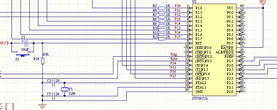

3.2单片机最小系统
    单片机最小系统,或者称为最小应用系统,是指用最少的元件组成的单片机可以工作的系统.
    对52系列单片机来说,最小系统一般应该包括:单片机、晶振电路、复位电路.
    单片机最小系统电路介绍
    52单片机最小系统复位电路的极性电容C1的大小直接影响单片机的复位时间,一般采用10~30uF,51单片机最小系统容值越大需要的复位时间越短。
    52单片机最小系统晶振Y1也可以采用12MHz,在正常工作的情况下可以采用更高频率的晶振,51单片机最小系统晶振的振荡频率直接影响单片机的处理速度,频率越大处理速度越快。
    52单片机最小系统起振电容C2、C3一般采用15~33pF,并且电容离晶振越近越好,晶振离单片机越近越好4.P0口为开漏输出,作为输出口时需加上拉电阻,阻值一般为10k。
    设置为定时器模式时,加1计数器是对内部机器周期计数(1个机器周期等于12个振荡周期,即计数频率为晶振频率的1/12)。计数值N乘以机器周期Tcy就是定时时间t。
    设置为计数器模式时,外部事件计数脉冲由T0或T1引脚输入到计数器。在每个机器周期的S5P2期间采样T0、T1引脚电平。当某周期采样到一高电平输入,而下一周期又采样到一低电平时,则计数器加1,更新的计数值在下一个机器周期的S3P1期间装入计数器。由于检测一个从1到0的下降沿需要2个机器周期,因此要求被采样的电平至少要维持一个机器周期。当晶振频率为12MHz时,最高计数频率不超过1/12MHz,即计数脉冲的周期要大于2 ms。
图3-2单片机最小系统
3.4 语音播报

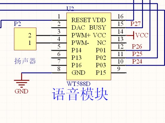

    语音模块采用WT588D语音模块,WT588D是广州唯创与台湾华邦合作研发的一款语音芯片(单片机)。WT588D不仅可以作为一般语音芯片,当从片发声,而且因为I/O口多,带控制功能和外置FLASH存储器,所以能做FLASH单片机;最重要的是还可以按照样品直接投掩膜,管脚完全不用改动,价钱便宜一半。WT588D性能卓越,简单易用,与51单片机有着极为相似的性能。WT588D语音芯片是一款功能强大的可重复擦除烧写的语音单片机芯片。配套WT588D VioceChip上位机操作软件可随意更换WT588D语音单片机芯片的任何一种控制模式,把信息下载到SPI-Flash上即可。软件操作方式简洁易懂,撮合了语音组合技术,大大减少了语音编辑的时间。 MP3控制模式下,完全迎合市场上MP3的播放/暂停、停止、上一曲、下一曲、音量+、音量-等功能; 按键控制模式下触发方式灵活,可随意设置任意按键为脉冲可重复触发、脉冲不可重复触发、无效按键、电平保持不循环、电平保持可循环、非电平保持可循环、单键向前不循环、单键向后不循环、单键向前可循环、单键向后可循环、音量+、音量-、播放/暂停、停止、播放/停止等15种触发方式,最多可控制10个按键触发输出; 3×8按键组合控制模式下能以脉冲可重复触发的方式触发24个地址位语音,所触发地址位语音可在0~219之间设置;并口控制模式最多可用8个I/O口进行控制; 一线串口控制模式可通过发码端控制语音播放、停止、循环播放和音量大小,或者直接触发0~219地址位的任意语音,发码速度600us~2000us; 三线串口控制模式和三线串口控制I/O口扩展输出模式之间可通过发码切换,三线串口控制模式下,能控制语音播放、停止、循环播放和音量大小,或者直接触发0~219地址位的任意语音,三线串口控制I/O口扩展输出可以扩展输出8位,在两种模式下切换,能让上一个模式的最后一种状态保持着进入下一个模式。 PWM和DAC输出方式,PWM输出可直接推动0.5W/8Ω的扬声器,DAC输出外接功放,音质好。 应用范围广,几乎可以涉及到所有的语音场所,如报站器、报警器、提醒器、闹钟、学习机、智能家电、治疗仪、电子玩具、电讯、以及各种自动控制装置等场所,工艺上达到工业应用的要求。
WT588D的特性:
1.外挂2M~32M的Flash,时间从32—1054秒。掩膜为内置ROM,最长支持400秒(@6K采样)。采样率支持6K~22K
2.DAC输出:13Bit,PWM输出:12Bit
3.内置0.5W功放,可直接推动0.5W/8Ω扬声器
4.支持加载MP3/WAV/WMA三种音频格式
5.工作电压:DC2.8V~5.5V
6.静态休眠电流:<10uA
7.可通过电脑软件,随意组合语音,可插入静音,插入的静音不占用内存的容量,一个已加载语音可重复调用到多个地址,重复调用的,不占空间,这是其它芯片所不具备的
8.USB下载方式,支持在线下载/ISP下载
9.7种控制方式: MP3控制模式、按键控制模式、3×8矩阵控制模式、并口控制模式、一线串口控制模式、三线串口控制模式以及三线串口控制I/O口扩展输出模式
10.掩膜后的管脚与原来一致,性能一样,音质一样。不用更改电路。且不用焊接FLASH
11.最多可加载500段语音;210段可控制地址位,单个地址位最多可加载128段语音,地址位内的语音组合播放;
12.插入的静音时间范围10ms~25min;静音不占用存储空间;
语音提示模块电路图如图17所示

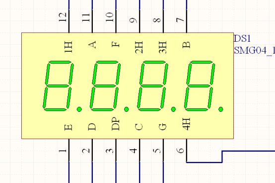

3.5 显示单元
本设计在接收端部分采用LCD1602液晶显示模块来显示温度,,P1由上拉电阻提高驱动能力,作为数据输出并作为LCD的驱动,P2口的P2.7-P2.6分别作为液晶显示模块的使能信号E,数据/命令选择RS,R/W端则配置成写。具体电路如图2.11所示。
图3-6 显示电路图

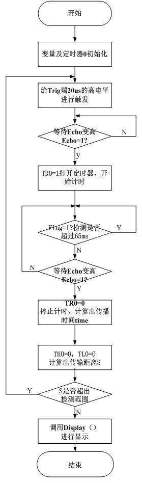

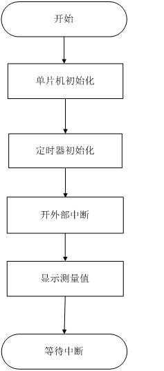

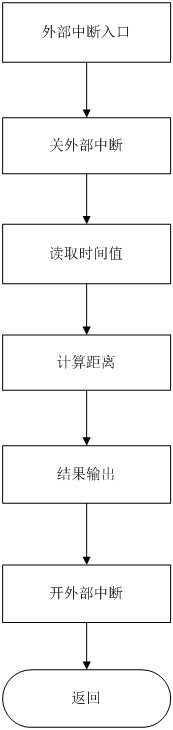

软件分为两部分,主程序和中断服务程序,如图4-1、图4-2、图4-3所示。主程序完成初始化工作、各路超声波发射和接收顺序的控制。
定时中断服务子程序完成单方向超声波的发射,外部中断服务子程序主要完成时间值的读取、距离计算、结果的输出等工作。
主程序首先是对系统环境初始化,设置定时器T0工作模式为16位定时计数器模式。置位总中断允许位EA并给显示端口P0和P1清0。然后调用超声波发生子程序送出一个超声波脉冲,为了避免超声波从发射器直接传送到接收器引起的直射波触发,需要延时约0.1ms(这也就是超声波测距仪会有一个最小可测距离的原因)后,才打开外中断1接收返回的超声波信号.
图4-1主程序流程
由于采用的是12MHz的晶振,计数器每计一个数就是1μs,当主程序检测到接收成功的标志位后,将计数器T0中的数(即超声波来回所用的时间)按式(4-1)计算,即可得被测物体与测距仪之间的距离,设计时取20℃时的声速为344m/s则有:
d=(ct)/2=172T0/10000cm                     (4-1)
其中,T0为计数器T0的计算值。
测出距离后结果将传给LCD数码显示约5s,同时测量距离送语音模块播报。然后再发超声波脉冲重复测量过程。为了有利于程序结构化和容易计算出距离,主程序采用C语言编写。

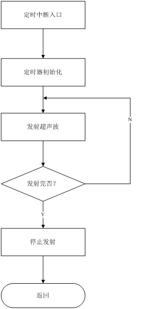

4.2 超声波发生子程序和超声波接收中断程序
超声波发生子程序的作用是通过P1.1端口发送2个左右超声波脉冲信号(频率约40kHz的方波),脉冲宽度为20μs左右,同时把计数器T0打开进行计时。超声波发生子程序较简单,但要求程序运行准确。
图4-2 定时中断服务子程序
图4-3 外部中断服务子程序
超声波测距仪主程序利用外中断1检测返回超声波信号,一旦接收到返回超声波信号(即INT1引脚出现低电平),立即进入中断程序。进入中断后就立即关闭计时器T0停止计时,并将测距成功标志字赋值1。如果当计时器溢出时还未检测到超声波返回信号,则定时器T0溢出中断将外中断1关闭,并将测距成功标志字赋值2以表示此次测距不成功。

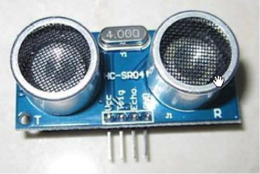

5.1 HC-SR04模块
HC-SR04超声波测距模块可提供2cm-400cm的非接触式距离感测功能,其结构简单,使用单片机控制电路简单容易,而且价格便宜。该模块包括超声波发射、接收与控制电路。实物如图5-1。
图5-1  HC-SR04模块实物图
基本工作原理
①采用IO口TRIG触发测距,给至少10us的高电平信号;
②模块自动发送8个40khz的方波,自动检测是否有信号返回;
③有信号返回,通过IO口ECHO输出一个高电平,高电平持续时间就是超
声波从发射到返回的时间。

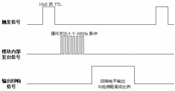

超声波时序图
超声波时序图如图5-2所示
图5-2超声波时序图
以上时序图表明只需要提供一个10us以上脉冲信号,该模块内部将发出8个40khz周期电平并检测回波。一旦检测到有回波信号则输出回响信号。回响信号的脉冲宽度与测量的距离成正比。由此通过发射信号到收到的回响信号时间间隔可以计算得到距离:
距离=高电平时间*声速(340m/s)/2。
为防止发射信号对回响信号的影响,测量周期一般要60ms以上。

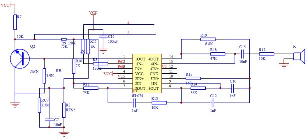

模块主要由Em78p153单片机、MAX232、TL074、超声波传感器:T40-16、R40-16组成。

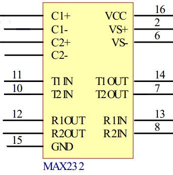

MAX232
MAX232芯片是美信公司专门为电脑的RS-232标准串口设计的单电源电平转换芯片,使用+5v单电源供电。MAX232多用于串口通信,起到电平转换的作用,而本设计只用到其电平转换,将40kHz的方波由5V转换成20V,提高发射功率。超声波发射头采用共振频率为40kHz的TCT40-16探头,接收头采用RCT40-16。
①MAX232引脚图
芯片引脚如图5-4。
图5-4 MAX232引脚图
②引脚介绍
第一部分是电荷泵电路。由1、2、3、4、5、6脚和4只电容构成。功能是产生+12v和-12v两个电源,提供给RS-232串口电平的需要。
第二部分是数据转换通道。由7、8、9、10、11、12、13、14脚构成两个数据通道。其中13脚(R1IN)、12脚(R1OUT)、11脚(T1IN)、14脚(T1OUT)为第一数据通道;8脚(R2IN)、9脚(R2OUT)、10脚(T2IN)、7脚(T2OUT)为第二数据通道。
第三部分是供电。15脚GND、16脚VCC(+5v)。

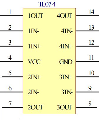

TL074
常用的低噪声JFET输入运算放大器,引脚如图5-5。
图5-5 TL074引脚图
1、2、3脚是通道1的输出端、反相输入端、同相输入端,5、6、7脚是通道2的同相输入端、反相输入端、输出端,8、9、10脚是通道3的输出端、反相输入端、同相输入端,12、13、14脚是通道4的同相输入端、反相输入端、输出端,4脚是正电源,11脚是负电源。TL074内部组件数量如下表5-2所示

HC-SR04模块集成了发射和接受电路,硬件上不必再自行设计繁复的发射及接收电路,软件上也无需再通过定时器产生40Khz的方波引起压电陶瓷共振从而产生超声波。使用时,只要在控制端‘Trig’发一个大于10us宽度的高电平,就可以在接收端‘Echo’等待高电平输出。单片机一旦检测到有输出就打开定时器开始计时。当此口变为低电平时就停止计时并读出定时器的值,此值就为此次测距的时间,再根据传播速度方可算出障碍物的距离。

5.3 超声波发射电路
HC-SR04模块内部超声波发射电路如图5-6所示,主要由Em78p153单片机、MAX232及超声波发射换能器T40组成。
图5-9 超声波发射电路
5.4 超声波接收电路
HC-SR04模块内部超声波接收电路如图5-3所示,主要由TL074运算放大器及超声波接换能器R40组成。
图5-10 超声波接收电路
5.5 超声波接收过程
    单片机初始化,HC-SR04内部ECHO接口与单片机P1.1的引脚相连,发射接口TRIG与单片机的P1.2引脚相接。
单片机开启中断,单片机P1.1给“Trig”接口一个约为20us的高电平,经过HC-SR04模块内EM78P153发送8个连续的40KHz脉冲的信号,经过MAX232电平转换,提高发射功率。换能器将电脉冲信号转换为超声波发射。
    当单片机的给一个20us的触发信号时,TRIG由低电平转换为高电平,TRIG=1,
单片机开时计时,开启中断,并记录时间为T1,接收换能器等待接收回波,ECHO持续为高电平的时间为发射时间。换能器接收回波将超声波转换为电信号,送至单片机,记录时间为T2。超声波发射的时间为:T2-T1,
计算发射距离为:
L = (T2-T1)xC/2
如果等待回波时间超过65ms时,则无法接收到回波,单片机初始化,重新发射接收下一次回波。
5.6 接收数据处理
单片机初始化函数
5-11程序流程图
接收过程:上电后先进行初始化,主要是对各变量即定时器0进行初始化,然后单片机给‘Trig’端一个约为20us的高电平,此后在‘Echo’端等待一个高电平,一旦检测到高电平,则立即打开定时器,开始计时。此后只要定时器0中的值不超过约为65ms(65.5536ms)的计时上限,则认为仍处在有效测量范围内,并未进入盲区,则在‘Echo’等待低电平的产生,一旦检测到低电平,立即读出此时的TH0和TL0,并关闭定时器0。则超声波从发射到返回总共所用时间为:time=TH0*256+TL0(us),再根据超声波常温下(27℃)在空气中的传播速度,(约为344m/s)计算出障碍物的距离,在数码管上进行动态的实时显示即可。
接收数据处理子程序如下:
              c_send = 1;                                       //10us的高电平触发
              delay();
              c_send = 0;
              TH0 = 0;                                      //给定时器0清零
              TL0 = 0;
              TR0 = 0;                                                          //关定时器0定时
              flag_hc_value = 0;
              while(!c_recive);                              //当c_recive为零时等待
              TR0=1;
              while(c_recive)                                  //当c_recive为1计数并等待
                            flag_time0 = TH0 * 256 + TL0;
                            if((flag_hc_value > 1) || (flag_time0 > 65000))     //当超声波超过测量范围时,显示3个888
                                          TR0 = 0;
                                          flag_csb_juli = 2;
                                          distance = 888;
                                          flag_hc_value = 0;
                                          break ;
                            else
                                          flag_csb_juli = 1;
              if(flag_csb_juli == 1)
                            TR0=0;                                                                                                 //关定时器0定时
                            distance = TH0;                                                             //读出定时器0的时间
                            distance = distance * 256 + TL0;
                            distance +=( flag_hc_value * 65536);//算出超声波测距的时间              得到单位是ms
                            distance *= 0.017;               // 0.017 = 340M / 2 = 170M = 0.017M 算出来是米
                            if(distance > 350)                                                        //距离 = 速度 * 时间
                                          distance = 888;                                                        //如果大于3.8m就超出超声波的量程

本次设计介绍了一种基于单片机的超声波测距系统的设计,给出了相应的软件和硬件的设计方案。
超声波测距的原理与雷达测距原理相似,通过超声波发射装置发出超声波,根据接收器接到超声波时的时间差就可以知道距离,也就是说超声波发射器向某一方向发射超声波,在发射时刻的同时单片机开始计时,超声波在空气中传播,途中碰到障碍物就立即返回来,超声波接收器收到反射波单片机就立即停止计时,再利用对应的计算公式就可以求出物体间的间距,这是根据反射原理利用了超声波指向性强,在介质中传播距离较远的特性。
超声波测距仪硬件电路的设计主要包括单片机的基本电路、超声波发射接收模块控制电路、显示电路、语音模块,温度补偿五部分部分组成。单片机采用了STC89C52,晶振为12MHz,单片机P1.3端口输出10us的触发信号,由定时器T0计得时间间隔,显示电路采用1602,语音芯片WTD588D。
本次设计的超声波测距系统满足倒车测距等所需的测量精度,而且反映速度快、控制简单、成本低廉等,测距范围为2cm到350cm。但由于经验不足还有些地方有待完善。在要求精度较高的地方时,由于超声波在空气中的传播速度受温度影响有点大,则需考虑到不同温度时超声波的传播速度变换。
总体来说,经过本次设计让我学到了很多,从中受益匪浅。了解了超声波测距的原理,并对单片机的开发和电路设计有了更进一步的了解。

  24. uchar menu_1;           //菜单设计的变量
  25. /***********************语音模块控制IO口的定义************************/
  26. sbit  VRST = P2^3;
  27. sbit  VBUSY= P2^7;
  28. sbit  VSDA = P2^6;
  29. sbit  VCS  = P2^5;
  30. sbit  VSCL = P2^4;
  31. uchar yujing[3];
