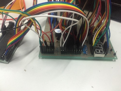

我做的计时器,按图链接后,led不亮!
查看数: 2505 | 评论数: 2 | 收藏 0
发布时间: 2017-12-5 10:01
做的计时器,按图链接后,led不亮! 1.我检查了一下,感觉是74ls245驱动的原因,但是我不知道怎么解决!也有可能是其他原因,待查! 2.请大神提供排查问题的方法! 3.74ls245有些什么特性?我百度了,没看懂,希 ...
ID:126608 发表于 2017-12-5 22:27
把p2等于0,改成p2等于0x00,试下吧。
ID:253448 发表于 2017-12-5 12:39
数码管是共阳的,现在我估计是给数码管的高低电平错了,该怎么改?
