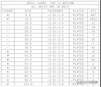

1.钻孔表的几点要求钻孔标示全是数字标示,检查有没有不同孔径使用相同标示的或相同孔径使用不同标示的钻孔表左上角的方框数字标识要与smartdrill层的说明文字对应尺寸标注的参考点位物理原点(0,0),必须标注出单 ...
