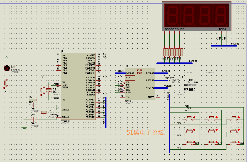

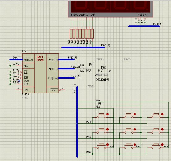

实验用到8155作为51单片机的IO扩展外设有3*3矩阵键盘,和4位数码管 仿真原理图如下(proteus仿真工程文件可到本帖附件中下载)
