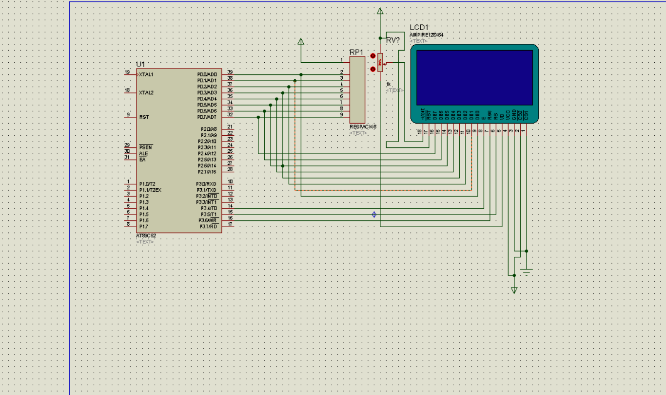

12864仿真的时候cs端怎么接?我不想分屏,只想分行显示字符

ID:230742 发表于 2022-5-30 19:06
使用左右两半屏就必须接CS线,如果只用左半屏,就是只用64*64点阵,相对简单点。
这也是仿真欺负人的原因,你可以做实物,买个带字库的12864屏,就没有CS线了。程序也简单了。
