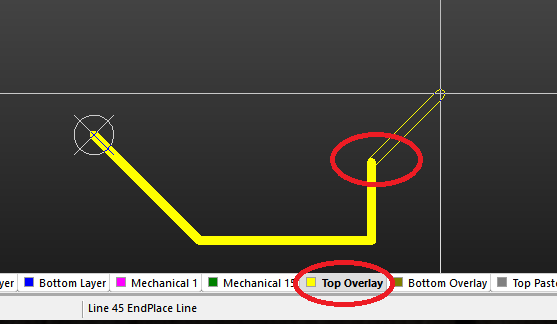

AD画线怎样改为直角或圆角转弯
查看数: 30466 | 评论数: 9 | 收藏 1
发布时间: 2017-12-12 10:43
如图,在Altium Designer16或Altium17中,在“Top Overlay”层画线,怎样才能直角或圆角转弯呢?在以前版本可以按“shift + 空格”键切换,现在新版本切换不了了

我知道布电气连接的线是可以用“shift+ctrl+空格”,但是我是在“Top Overlay”层画线,是没有电气连接的, ...
画了之后直接转图层
ID:263521 发表于 2017-12-19 10:17
輸入法:英文
快捷鍵:shift+空格
ID:260528 发表于 2017-12-18 19:50
关掉也不管用
你的是16或17版本吗,亲测一下
ID:262347 发表于 2017-12-16 14:21
关掉输入法
ID:260528 发表于 2017-12-14 19:27
我知道布电气连接的线是可以用“shift+ctrl+空格”,但是我是在“Top Overlay”层画线,是没有电气连接的,用这个快捷键不行,大家试一下是不是这样
ID:260597 发表于 2017-12-14 17:34
shift+ctrl+空格
ID:261512 发表于 2017-12-14 14:06
shirt+ctrl+空格
ID:249001 发表于 2017-12-14 11:07
shirt+ctrl+空格
ID:249001 发表于 2017-12-14 11:06
shift+ctrl+空格
