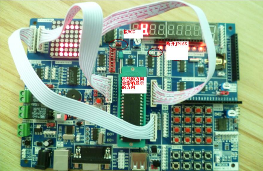

/* P0控制行  8*8从上到下控制行的是P0.7.....P0.0 高电平亮 P2控制列          8*8点阵从左至右控制列的是P2.7,P2.6...P2.0 高电平灭  */ #include<reg5 ...
