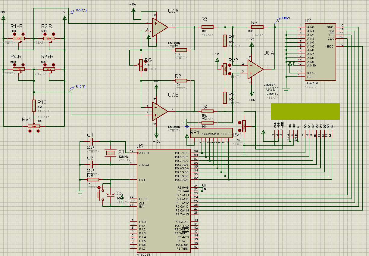

基于TLC2543的电子称仿真设计 含单片机源码
查看数: 2644 | 评论数: 0 | 收藏 0
发布时间: 2017-12-21 15:29
用51单片机和tlc2543实现电子称的功能仿真原理图如下(proteus仿真工程文件可到本帖附件中下载)
