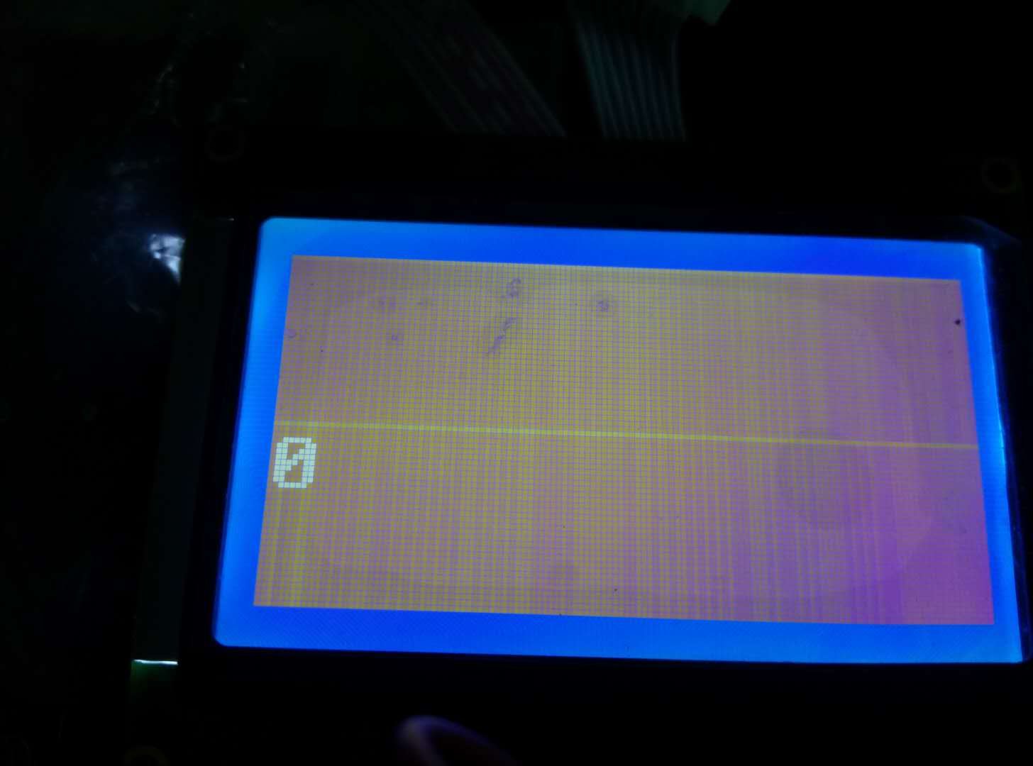

我一给12864液晶先写地址,然后再给他写数据,但是液晶显示老是跳了一个格。 我想要让他就是我给一个地址他就显示在那里,请问有什么办法?

谢谢了,问题我已经解决了!我用移位

ID:164602 发表于 2017-12-24 20:02
问题可能不是你的程序或地址。
12864显示汉字,一个汉字占两个英文字符位。
你可以试试连着显示两个0,看看效果
