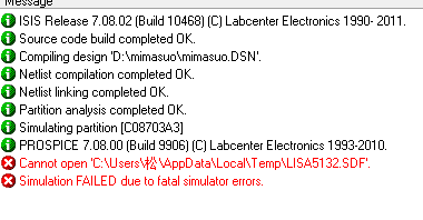

单片机制作密码锁使用proteus仿真时出现问题
查看数: 5048 | 评论数: 6 | 收藏 0
发布时间: 2017-12-29 08:53
本帖最后由 q1210765138 于 2017-12-29 08:54 编辑 如图,proteus安装路径和程琐所在均为英文路径,该怎么解决?
ID:850214 发表于 2020-12-21 21:53
重新选一下文件路径,我好像之前遇到过这种问题
ID:864028 发表于 2020-12-20 16:32
里面那个 松 文件夹改成英文吧,再重新设置一下路径
ID:863027 发表于 2020-12-19 20:24
将安装路径换成全英文看看,之前安装某程序时也遇到过这样的情况,后来改了全英文路径就行了
ID:102963 发表于 2020-12-18 09:41
这是因为你的电脑用户名是中文的,导致运行出错!参考下面网址里面的方法即可解决!https://blog.csdn.net/qq_40563761/article/details/89787904
ID:123274 发表于 2017-12-29 18:39
路径发生了变化
ID:222948 发表于 2017-12-29 12:23
那是因为你的路径已经被改变了
