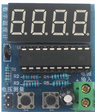

求助:用大数码管显示STC15F204EA制作的温度计
查看数: 3304 | 评论数: 3 | 收藏 0
发布时间: 2018-1-18 15:30
在某宝购得一块由STC15F204ES做成的电压表\温度计显示器,由于数码管太小,不便观看,本人想用大数码管(共阳)代替,由于初次接触单片机很多很多的知识不懂,在此请教各位老师应该怎样改变电路,才能符合 ...
ID:275642 发表于 2018-1-19 14:22
谢谢上面老师,但数码管HC410361K-32有12只脚,是动态显示,不知怎样改电路,能不能改电路?请教!
ID:203000 发表于 2018-1-18 19:52
要看你换多大的数码管?1寸可直接替换。1.5寸以上电路复杂多了,供电电压改为12V,STC15F204ES的各个输出端都要隔离(用uln2003和三极管)。
ID:212177 发表于 2018-1-18 18:13
我看到k2被短路了,不能用
