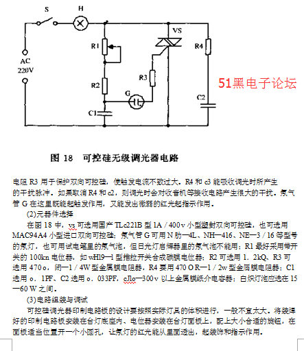

(1)电路结构与特点     采用双向可控硅制作调光器,可对白炽灯进行无级调光,且调光电路体积可做得很小。目前市售的各种调光台灯大多数都采用这类结构。其电路如图18所示。     当闭合开关S后 ...
