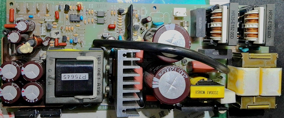

探讨下这个开关电源故障。
查看数: 2280 | 评论数: 3 | 收藏 0
发布时间: 2018-1-24 15:16
本帖最后由 51DZLT 于 2018-1-24 15:19 编辑 这个是ICOM通讯电源由于短路,出现不开机,外围坏的元件都换好了,现在300V,光耦电压正常,充电启动电压稳定16.8V,测试PWM输出脚没信号,高手们帮我判断 ...
ID:279255 发表于 2018-1-26 12:02
yzwzfyz 发表于 2018-1-25 12:58
查一下起动电阻(百K以上的功率大一点的,或多个电阻串成的,烧断后就是这个现象)
谢谢,楼上的朋友,问题是充电电阻是好的,模块供电16V很稳定,该测试的元件都查了一遍没有异常,唯独厚膜块不工作,且手里没有这个模块。晕菜了。
