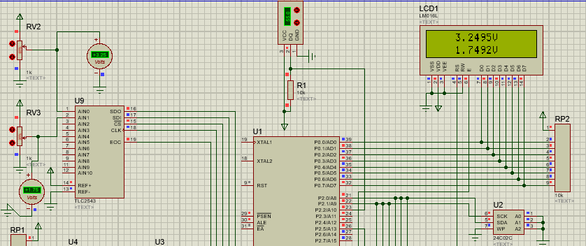

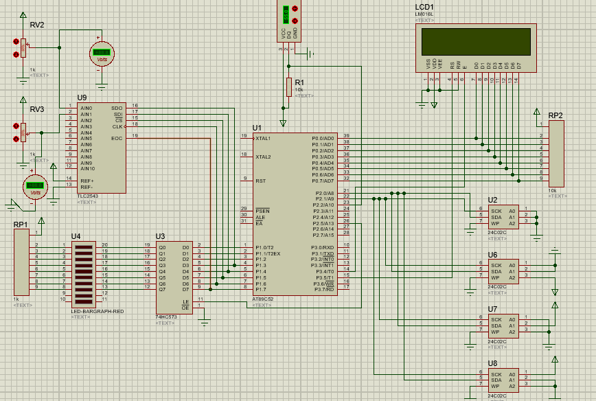

代码如下 #include <reg52.h> #include <intrins.h> sbit CLOCK=P1^6; /*2543时钟*/ sbit D_IN=P1^4 ;/*2543输入*/ sbit D_OUT=P1^3; /*2543输出*/ sbit _CS=P1^5; /*2543片选*/ #define uint unsigned int ...
