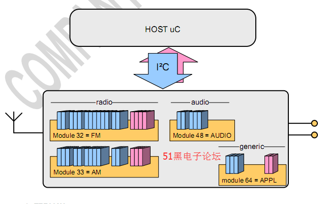

收音机芯片tef668x资料 很好的资料
