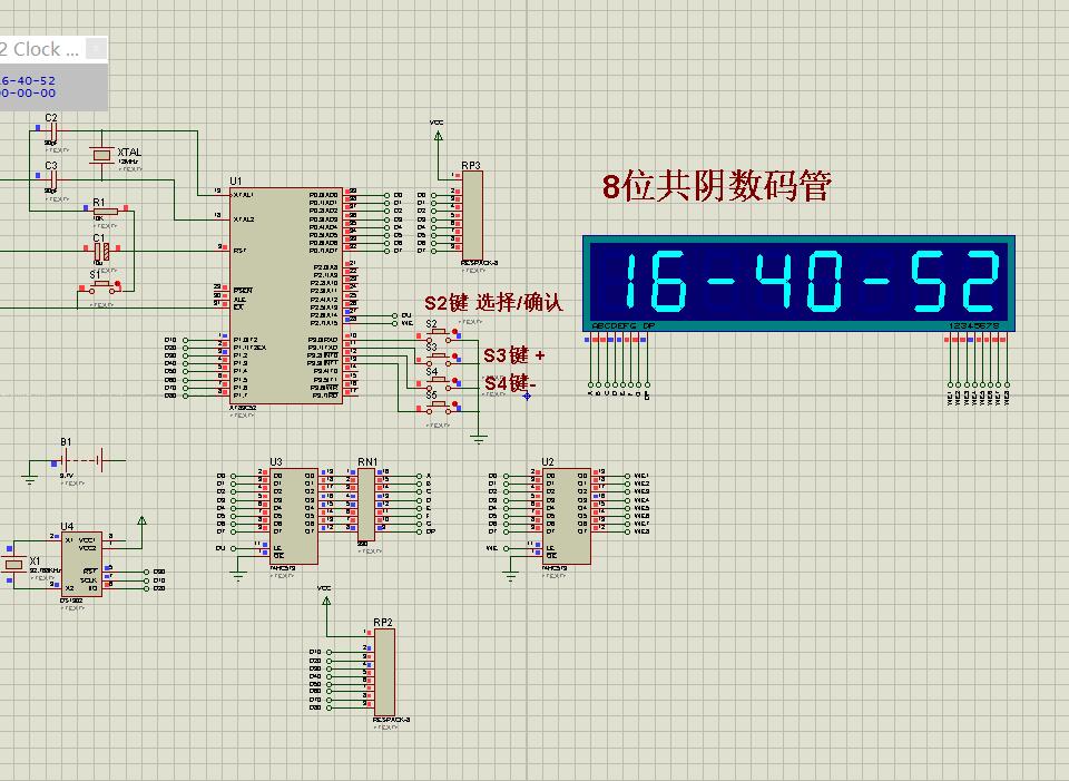

发一个DS1302的单片机实时时钟仿真与源码,希望能帮到初学者
查看数: 4789 | 评论数: 7 | 收藏 4
发布时间: 2018-1-31 16:46
描述: 1、8位共阴数码管显示实时时钟88-88-88样式,两‘-’1秒闪烁1次 2、STC89C52 @ 11.0592MHz晶振,两片74HC573做段选、位选 3、调时的时候,key2键短按加1,长按连加;key3键短按减一,长按连减;按键消抖不 ...

ID:140489 发表于 2018-2-11 21:43
程序重新优化了一下,原来附件里面的程序有bug,就是第一次程序烧进去,要按设置键3次时钟才会走时,下面的程序已修改好了

ID:140489 发表于 2018-1-31 22:07
xmd1972 发表于 2018-1-31 18:14
电路图分辨率有点低,有些引脚数字看不清
附件里有仿真文件的,仿真里面的电路很清晰的
参与人数 1黑币 +10 收起 理由

ID:66429 发表于 2018-1-31 18:14
电路图分辨率有点低,有些引脚数字看不清
