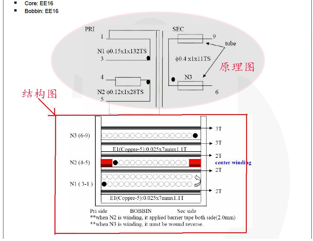

在制作高频变压器之前,首先要确定它的参数,根据他的参数绘制成图纸,然后两选其一就可以制作了如下图所示: 以上core 和 bobbin 分别表示磁芯和骨架。其中原理图简单明了,PRI代表了其是初级,SEC代表了是次级 ...
