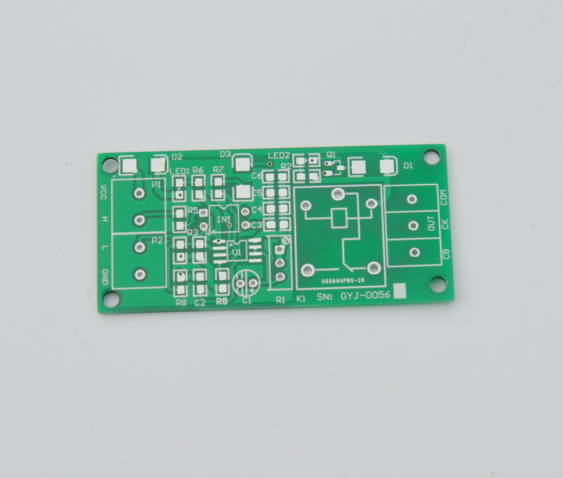

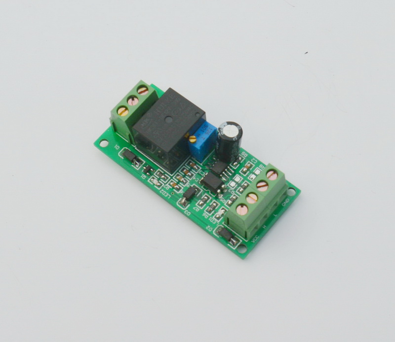

NE555带触发端的延时断开模块电路原理图与PCB等资料
查看数: 17839 | 评论数: 11 | 收藏 2
发布时间: 2018-2-8 00:29

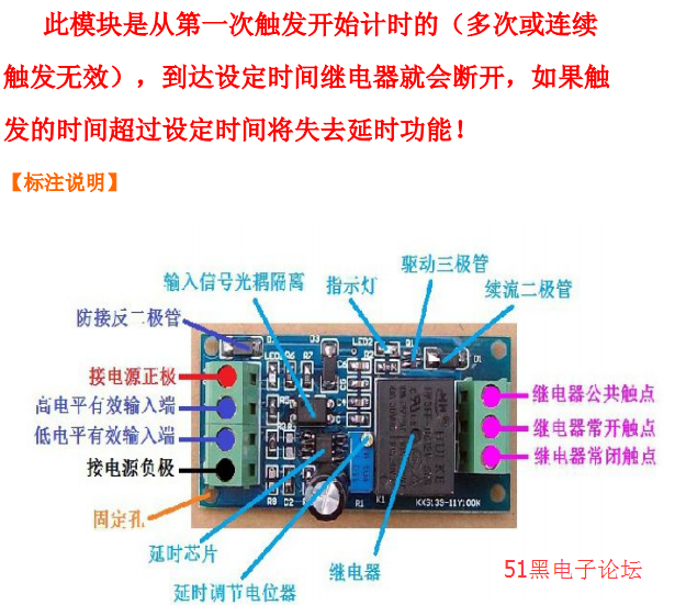

功能描述: 此工业级板的作用是,模块供电后,触发光耦工作(触发方式有两种,一种高电平,一种低电平),继电器立即吸合,然后根据调节电位器设定的时间进行延时,当延时时间达到设定值时,继电器断开停止工作,等 ...

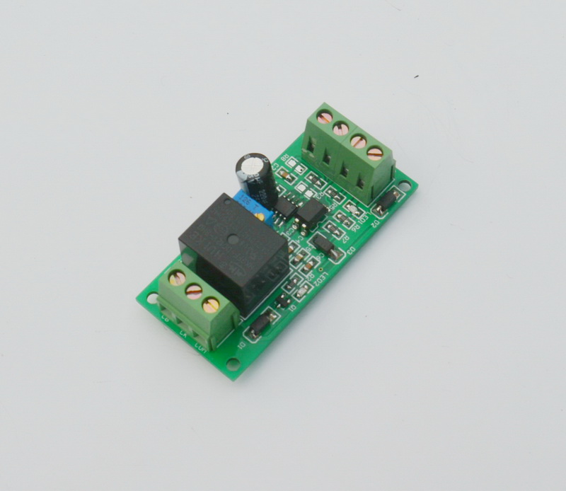

能用吗?我下来改30A继电器

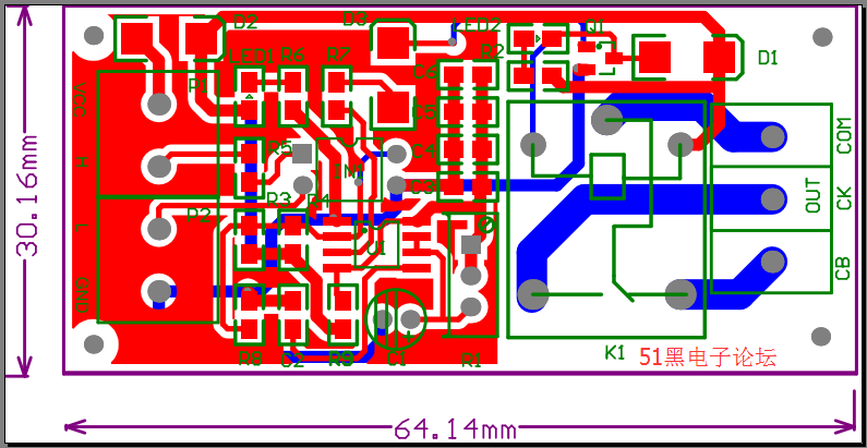

电路虽然可以正常工作,但还有一些标准,R9应该改接到R1的2脚与U1的7脚之间,这样可以保护U1,以防R1调到最小时U1因为内部放电管的C极直接与VCC短路导致U1损坏。另外,电路还可以简化一下,R3,R8可以省略。

llssll1024 发表于 2018-9-11 17:00
继电器二极管不是应该反向吗?
对对,这个方向好像反了
ID:149799 发表于 2019-4-17 10:00
D1极性错了
ID:512708 发表于 2019-4-15 15:13

ID:233325 发表于 2018-9-11 17:00
继电器二极管不是应该反向吗?
