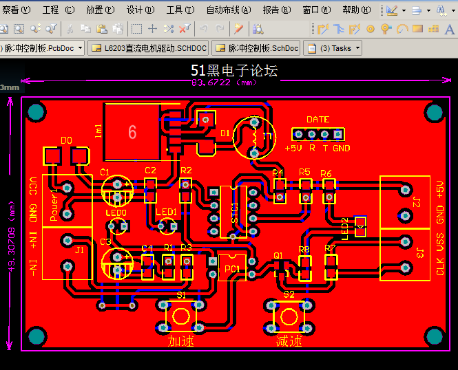

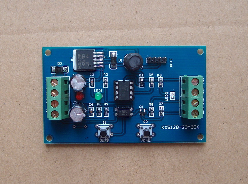

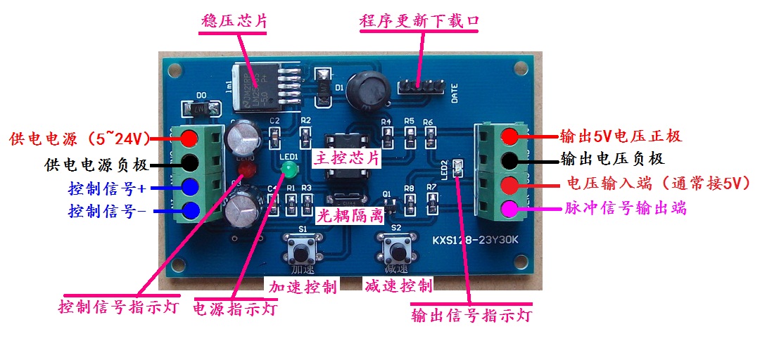

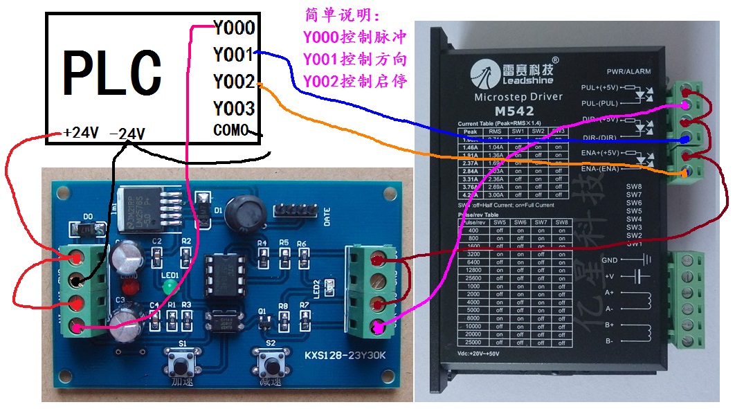

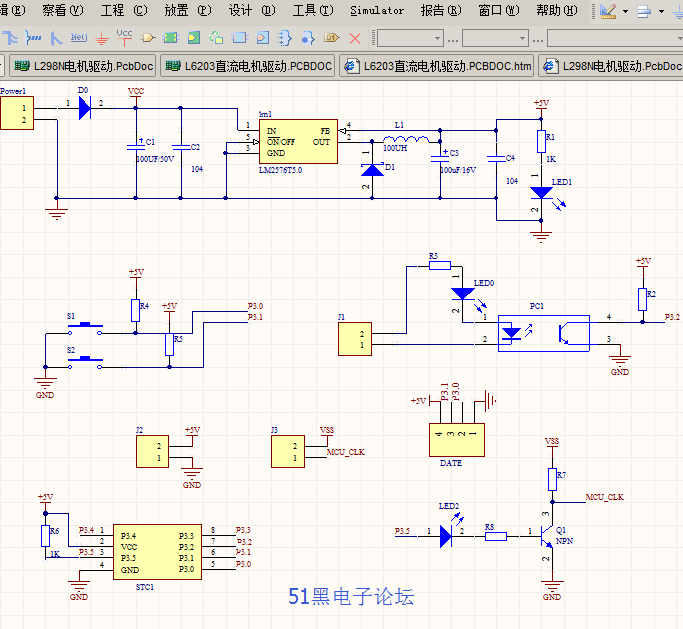

PLC控制步进电机脉冲信号发生器电路原理图PCB与单片机源码
查看数: 11482 | 评论数: 6 | 收藏 12
发布时间: 2018-2-19 02:19
Altium Designer画的步进电机脉冲控制板电路原理图和PCB图如下:(51hei附件中可下载工程文件)

PLC本身就有高速脉冲输出功能  Y0接驱动器PUL-  Y1接DIR-  不太明白这块板子的作用
ID:171948 发表于 2021-11-3 10:31
被标题误导了,不是PLC ,是单片机STC15F104E
