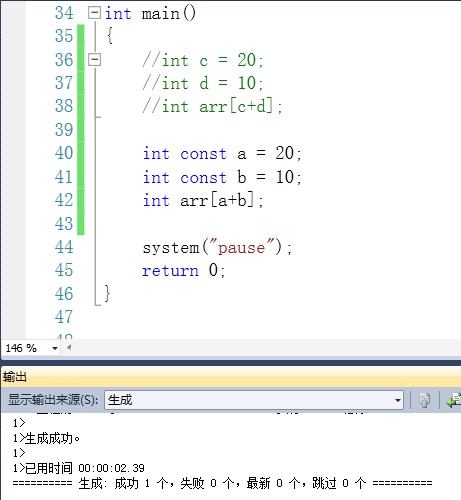

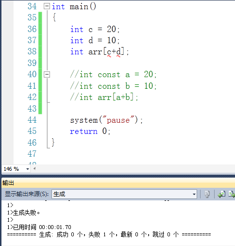

C++中的const修饰的是一个真正的常量程序一:我们知道数组的下标不能为变量,必须是一个确定的值。在C语言中看程序: 编译通过!!!结论:C++中的const修饰的是一个真正的常量,而不是C中变量(只读)。C++中在 ...
