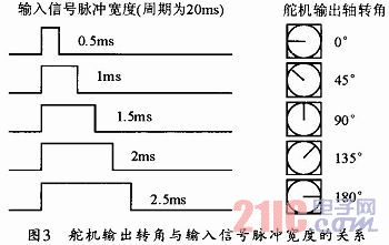

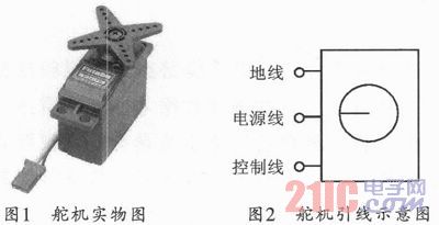

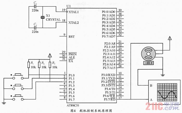

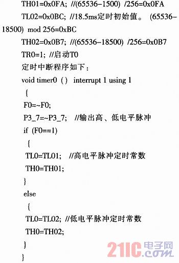

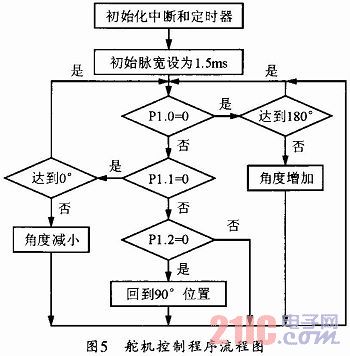

舵机是一种位置伺服的驱动器,适用于那些需要角度不断变化并能够保持的控制系统。能够在微机电系统和航模中作为基本的输出执行机构,其简单的控制和输出使得单片机系统很容易与之接口。鉴于舵机广泛的应用,文中设计 ...
