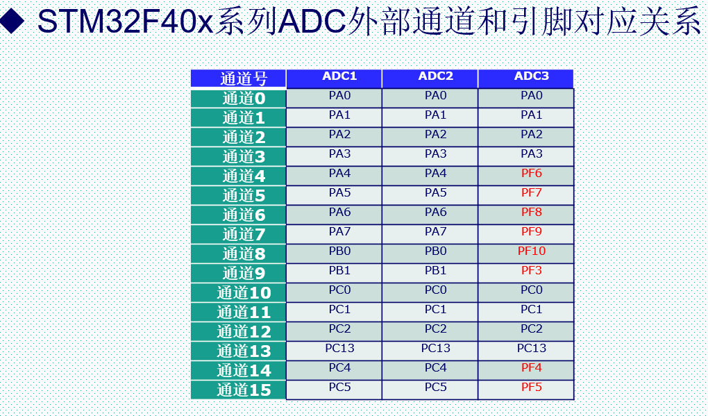

STM32中ADC与引脚对应关系

请问官方参考手册中哪里可以找到ADC引脚这一对应部分?

这个表有错误

这个表有错误
