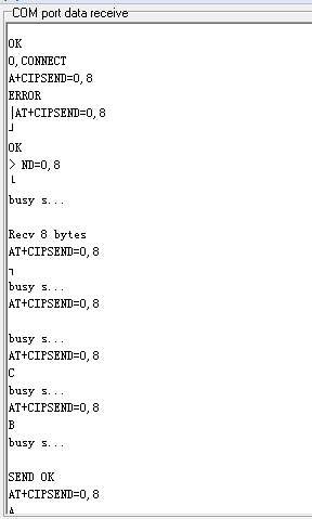

有大佬用C51单片机进行过ESP8266的开发吗?想用ESP8266等时间循环输出八位的数组
查看数: 2382 | 评论数: 1 | 收藏 0
发布时间: 2018-3-28 21:08
      我想用C51单片机和ESP8266做一个数据输出端和数据接收端。有没有大佬做过这块的开发,看到网上的教程主要是以接收信息为主的,很少有发送信息出去的。自己试着编了一下,在“AT+CIPSEND=0 ...
ID:296121 发表于 2018-3-28 21:54
感觉是 这段代码没有跳出来
                            for(j=0;j<16;j++)
                                SBUF=*(p+j);
                                while(!TI);
                                TI=0;
( 备注:   unsigned char FSSJ[]="AT+CIPSEND=0,8\r\n";//发送数据        )
