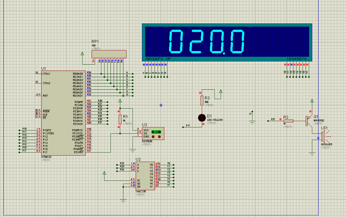

就是温度调控报警的一个东西,要求可以调温度并且在屏幕上显示,这个目前已经没有任何问题了,可以实现,接下来就是声光报警的这个问题,我弄不出来,你看一下我的主函数代码,我把扫描屏幕显示放到了中断里,然后在 ...

if(DisplayData[2]==0x5b)
          BEEP=~BEEP;
          LED=~LED;
                                        delay(500);
        else
           BEEP=1;
           LED=1;
这行代码明显错了

去掉中断,主函数改这样试试
void main()
        u16 j=0;
/*        TMOD=0x01;
        TH0=(65536-50)/256;
        TL0=(65536-50)%256;
        TR0=1;
        ET0=1;
        EA=1;*/
                datapros(Ds18b20ReadTemp());//数据处理函数
                DigDisplay();//数码管显示函数
                if(DisplayData[2]>=0x5b)
                        j++;
                        if(j>=50000)//可以调整计数延时时间
                                j=0;
                                BEEP=~BEEP;
                                LED=~LED;
//                                delay(500);
                else
                        BEEP=1;
                        LED=1;
void TIMER0_ISR() interrupt 1
        TH0=(65536-50)/256;
        TL0=(65536-50)%256;
        datapros(Ds18b20ReadTemp());         //数据处理函数
