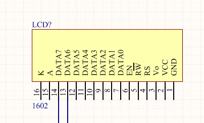

请问altium designer的lcd1602接口顺序为什么是反的
查看数: 5147 | 评论数: 4 | 收藏 0
发布时间: 2018-4-10 09:52
如图,AD上的lcd接口是这样的 明显和真实的器件接口顺序是相反的,请问这是怎么回事?
ID:294579 发表于 2018-4-10 16:51
altium designer的元件是可以自己定义,自己画的,这也就意味着是方便画图时辨认引脚,所以引脚的排布不一定符合实物图的分布,但相应引脚连接正确是没有影响的。
参与人数 1黑币 +20 收起 理由
admin + 20 回帖助人的奖励!
ID:305126 发表于 2018-4-10 14:41
电路原理图是为了表达这个电路的工作原
理而存在的,很多器件在绘制的时候更多考虑的是方便原理分析,而不是表达各个器件实际
位置。比如原理图中的单片机引脚图,引脚的位置我们是可以随意放的,但是每个引脚上有
一个数字标号,这个数字标号代表的才是单片机真正的引脚位置
ID:305126 发表于 2018-4-10 14:39
电路原理图是为了表达这个电路的工作原 理而存在的,很多器件在绘制的时候更多考虑的是方便原理分析,而不是表达各个器件实际 位置。比如原理图中的单片机引脚图,引脚的位置我们是可以随意放的,但是每个引脚上有 一个数字标号,这个数字标号代表的才是单片机真正的引脚位置
admin + 50 回帖助人的奖励!
ID:213173 发表于 2018-4-10 14:32
脚位没有错就不能说是反的,你把元件图形镜像一下即可。
