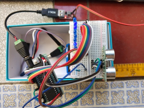

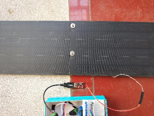

太阳能供电,用的12W的太阳能板,不知道一块6W在阴位子够不够呀? 声波测距,没有数码管,用二进制显示的。
ID:307802 发表于 2018-4-14 10:47
如果外围有功耗较大的元件,建议采用二极管隔离,并用大容量电容(如法拉电容)储存电能,这样即使太阳能电池短时间掉电(比如偶然遮挡),以为二极管隔离的缘故,电容的储能能不受功率元件快速消耗的影响,单片机自身的供电不间断,就能保证程序顺利运行。不过这样的设计要尽量避免用io直接输出驱动电流。你图上这块板子单片机本身的功耗基本可以忽略不计,主要是你的外围电路,发光二极管的电流(跟串联电阻有关,500欧电阻的情况下6ma)超声波测距模块(大多数15ma以内),所以你这块板子最大电流70ma(所有灯点亮)。就看你的太阳能板在阴位能不能输出100ma的电流了。

ID:299872 发表于 2018-4-13 01:08
芯片是89c52,用的5V压降模块,12W的时候,没有太阳的地方也可以正常工作。
我就想知道这芯片运行复杂点的程序 要多少W功率呀?
