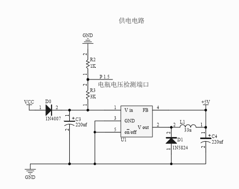

下面这个电路图工作原理 大神帮帮忙,很急!

这个电路图工作原理,我需要详细了解,越详细越好

U1应该是一个电源转换芯片,输入VCC,输出5伏,P15用来检测VCC电压,D0应该是当个保险丝用,或者防反接

这是个电瓶电压检测的工作电路图,使用三极管做导通
