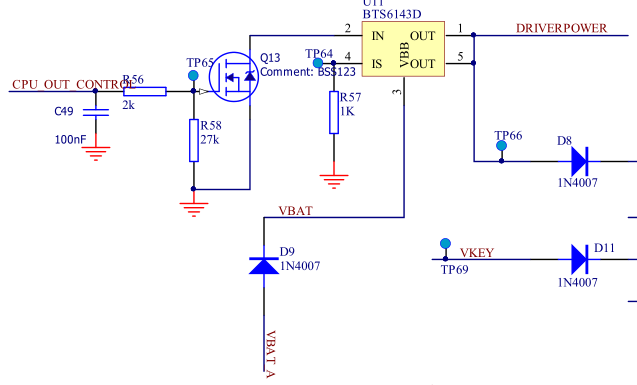

不是很看得懂这个里面Q13和BTS6143D是怎么工作的,说是看作开关来看。。可我还是不是很明白到底是怎么工作的?能麻烦各位大佬解答一下吗?谢谢大家。
ID:47286 发表于 2018-4-13 22:00
cpu到nmos先限流后下拉 那不等于分压了 nmos会不会因为驱动电压小导致内阻增加 有前辈给说说不
ID:123289 发表于 2018-4-13 21:46
再细读BTS6143D手册。
ID:82250 发表于 2018-4-13 17:03
Q13是PMOS,从电路上来看是实现电压通断的功能,选择CPU控制信号的通断两种情况。
