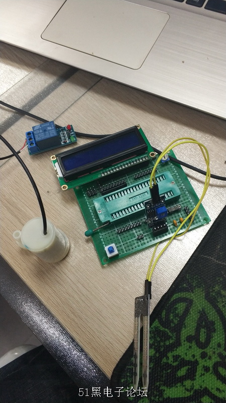

求基于51单片机的智能浇花程序源码?
查看数: 3007 | 评论数: 2 | 收藏 0
发布时间: 2018-4-15 18:59
用的芯片是89c51或者90c51 板子已经焊好了,可是程序不知道该怎么弄,有没有大神做过的给个参考?屏幕是显示当前湿度,继电器控制水泵 多谢大神
ID:47286 发表于 2018-4-16 09:56
电极插在土壤里 土壤里的水分含量不一样导电率不一样 即 导通电阻不同 如果给这个采样探头串联一个固定电阻到地 即做成一个分压电路 那么结果就是随含水量不同输出的电压不同 用AD采集这个电压就可以获得土壤含水量数值 然后控制是否浇水 嗯。。。。。。基本上就是这个道理
