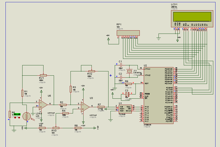

自己画的照度计仿真电路,LCD不显示字符 请大神指点迷津
查看数: 3244 | 评论数: 2 | 收藏 0
发布时间: 2018-4-17 20:35
ID:310366 发表于 2018-4-18 16:57
admin 发表于 2018-4-18 00:31
应该是程序有问题吧,,你应该把程序也帖出来的 先转移此贴了
程序是按照例程写的,查了说有可能是LCD1602忙检测的问题,然后把忙检测删了,改成延时,还是不亮。。
