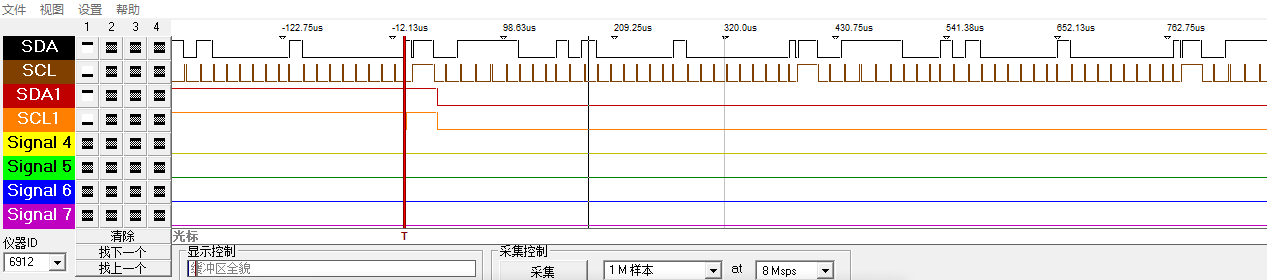

今天将同一IIC程序分别下载到STC89C52与AT89S52中,下载完后,发现STC能运行,AT却运行不了。通过逻辑分析仪分析如上图。发现AT SDA1与SCL1没波形产生,而STC SDA与SCL有波形输出。后查度娘,原来AT EA脚需要加上高 ...
