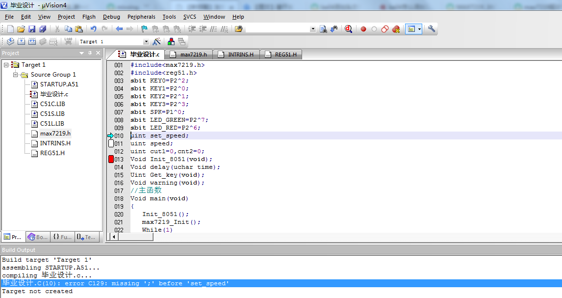

missing ";" before "set_speed"

ID:306178 发表于 2018-4-26 09:21
你的关键字uint不是没有定义,你需要使用typedef来定义它。
常用的做法为typedef unsigned int uint
PS:毕业设计都要交完了,,这个基本语法你都不懂,,,,,,
参与人数 1黑币 +20 收起 理由
admin + 20 回帖助人的奖励!
ID:287575 发表于 2018-4-26 08:05
uint 和uchar没定义
在第三行插入
#define uint unsigned int
#define uchar unsigned char
ID:164602 发表于 2018-4-26 07:25
很正常!你学别人程序中的写法,但你不知道那个uint不是一个关键字,是别人造出来的,你的程序中没有造,所以报错了。
“邯郸学步”是不行的。
插入第三行这个内容,就好了。
typedef unsigned int uint;
ID:155507 发表于 2018-4-26 05:50
少了
