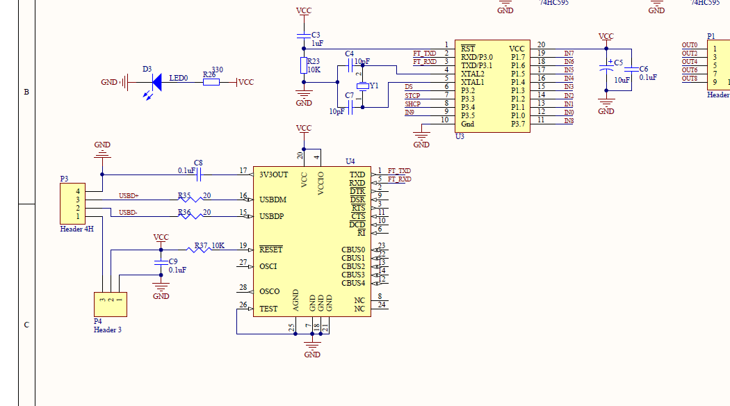

电脑可以识别到FT232RL,但是STC-ISP无法识别到单片机12C5608AD,请教下问题在什么

大家好,如题,U3是12C5608AD, U4是 FR232RL 请大家帮忙看下哪里的问题? 谢谢。

开关是一直开通状态当然不行,FT232R要一直通电,单片机必须在ISP点击《下载/编程》后再上电才行。
是的,需要冷启动,问题解决了,谢谢!!

谢谢您的回复。我开关是一直开通状态,也是不行, 我把RXD,TXD加了 10K的上拉也是不行, 请帮我看下原理图是不是有问题? RST 是高有效,这个是画错了,实物是好的。

单片机电源端加开关,需要冷启动,否则STC-ISP无法识别。STC-ISP操作步骤:选择单片机型号、打开程序文件、下载/编程,开启单片机电源。

供电是从USB取的,VCC 5V,有电平兼容的问题吗?
