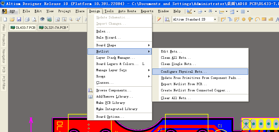

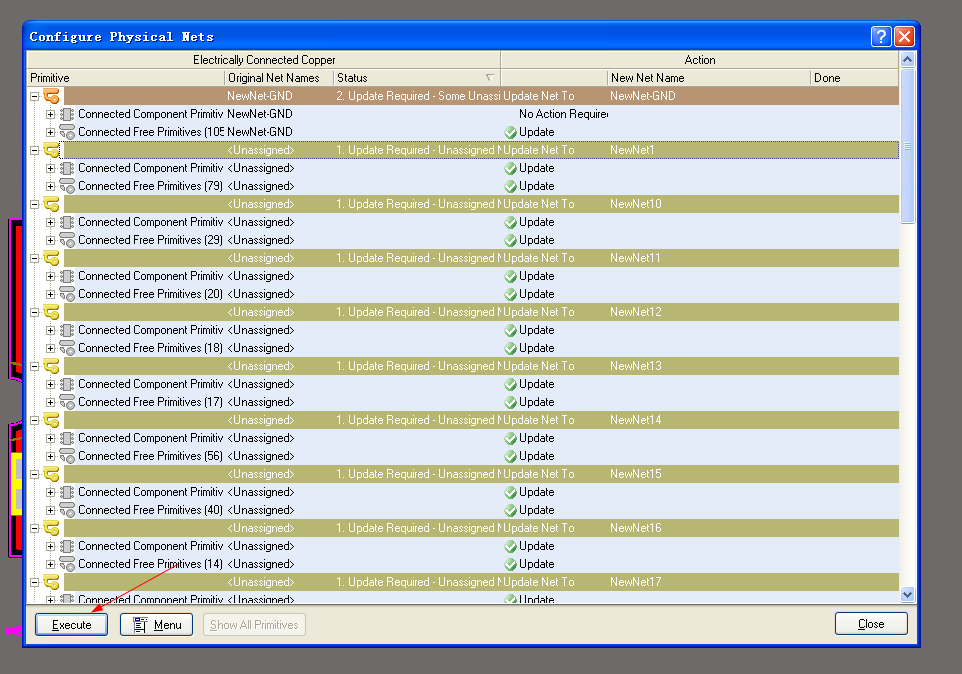

AD怎么把没有网络的PCB添加网络
查看数: 5155 | 评论数: 0 | 收藏 0
发布时间: 2018-5-10 22:00
本帖最后由 yaron 于 2018-5-10 22:02 编辑 AD怎么把没有网络的PCB添加网络  99se也有这个功能,但AD更强大,没有网络的PCB可以用些方法加上网络,方便审核;
