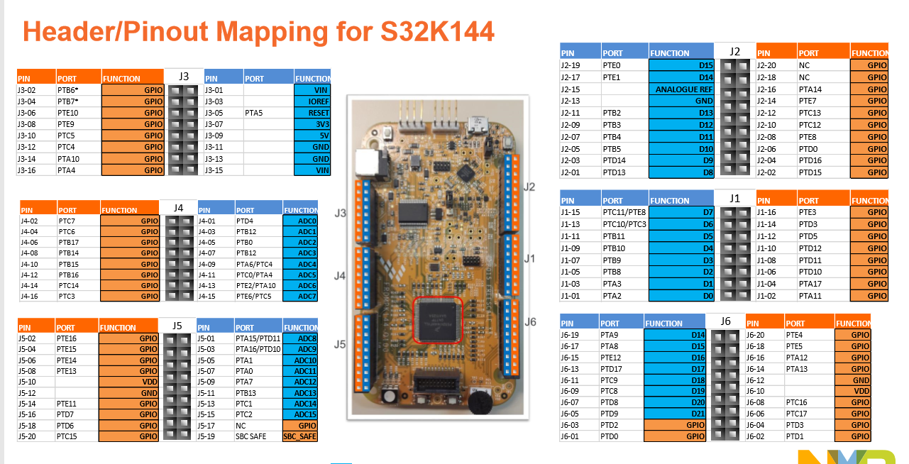

请大家帮忙看一下这个S32K144开发板接线问题
查看数: 3141 | 评论数: 2 | 收藏 0
发布时间: 2018-5-12 11:03
做毕业设计用 BMS系统 第一次接触单片机很多问题不太懂 现在有1组48V的电池经过LM317电源模块降到12V LM317有一个V OUT 电源输出的引脚和一个接地GND引脚,请问这两个引脚接在这块开发板哪个引脚上 在网上找了下V ...
ID:450702 发表于 2018-12-23 18:55
这个demo 板 5V供电就行了 ,接到u口供电
